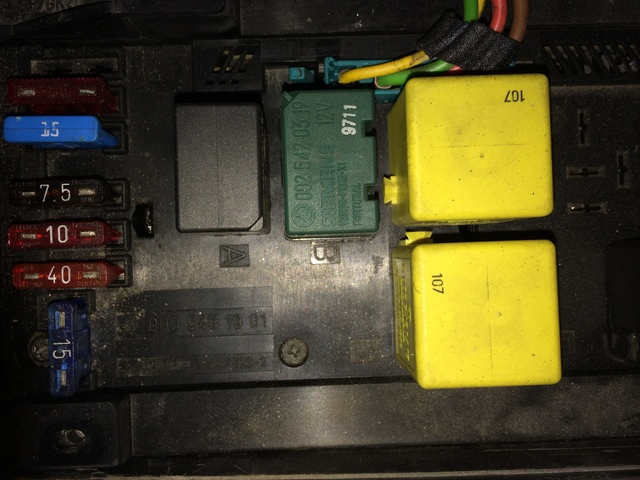

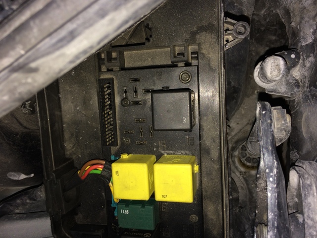

Я дико извиняюсь. Поиском пользовался, но все в пустую. (тем таких много, но не вижу я это гребанное реле). Авто рестайл 1997 года. 202 кузов. сдохли поворотники, сдох дворник (веником не машет), ну и естественно не работает аварийка, и не моргает при постановке на сигналку. шелчков не слышу при включении. короче *опа - гайки, выручайте. Блок предохранителей открыл - вижу фигу. там естественно только преды, да и то не все (если не жалко дайте ссылку на русском какие преды и зачем), вскрыл верхушку. Вижу релюхи. Круто. но длинной черной (или продолговатой или еще как, короче прямоугольной) не наблюдаю. 3 релюхи стоит и все. :sm42:
YicraorАвтор темы
в блоке есть 3 реле. черное и два не черных. телефон сдох к сожалению. так что без фото.ОНИ АБСТОЛЮТНО ОДИНАКОВЫЕ.только один параллельно прокладке за рулем (водителем), а два других нет.

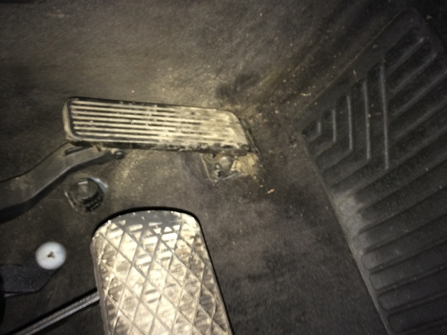

sdmlcom
Yicraor, судя по схемам, я бы посмотрел контакты на колодке под педалью газа.
YicraorАвтор темы
Цитата: Yicraor от 25 декабря 2015, 20:41:50Это где???
Цитата: sdmlcom от 25 декабря 2015, 20:34:45под педалью газа.
Снимаешь шумку в ногах водителя и видишь клеммную колодку.
sdmlcom
Это где???
педаль газа крепится двумя гайками, шпильки находятся на площадке на которую приходит основной плюс и с нее уходят провода на питание Ваших проблем.
YicraorАвтор темы
там блок реле? просто контакты? Что там искать?
sdmlcom
там есть красный провод сечением 4 кв.мм с него поступает питание на преды аварийки и дворников. он там не один.

YicraorАвтор темы
Два желтых реле попробуйте поменять местами. Они одинаковы и один из них как раз отвечает за дворники
