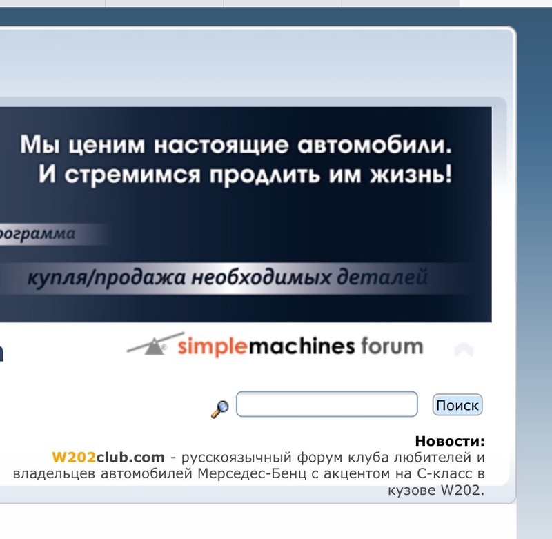

А поиск нормально работает?
tolik01Автор темы
tolik01Автор темы
Цитата: tolik01 от 19 декабря 2015, 21:48:26
а что это такое
Это поиск тем по форуму. Находится в правом верхнем углу.
