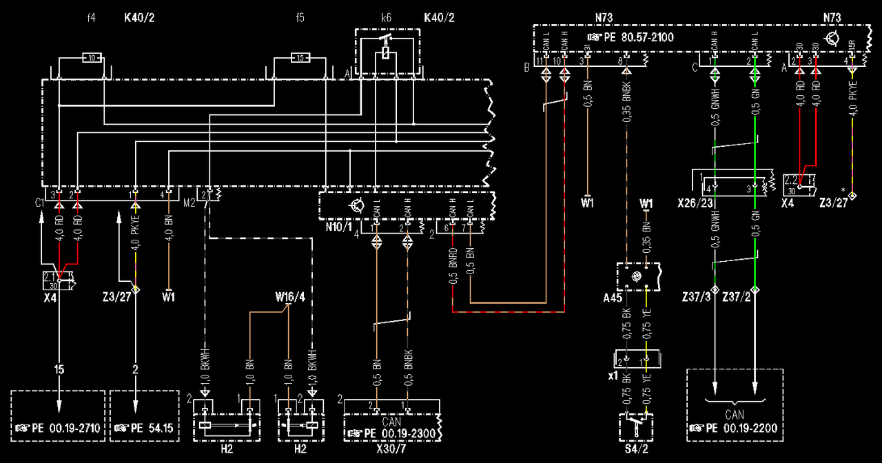

Всем Привет! Ребят, подскажите, был жуткий колхоз, успешно исправлен. Сигнал был запитан отдельными нештатными релюшками и проводами.
Помогите схемкой под штатную проводку, хочется на место вернуть правильный вариант.

хостинг картинок для форумов
Н2 - сигналы
К40\2 - блок реле , с его нижней части разъем М2 , 2ой пин )
k6 - реле А
ЗЫ: https://w202club.su/index.php?topic=29392.0
