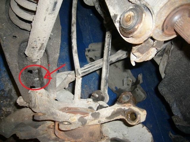

 :oОбнаружил некие расхождения в подвеске брал у знакомого рычаги задней подвески и обнаружил на лодочках рычаги пластиковые от рестайла а на моей дорестайл их нет дырки есть а рычагов нет.
Попробую фото загрузить.

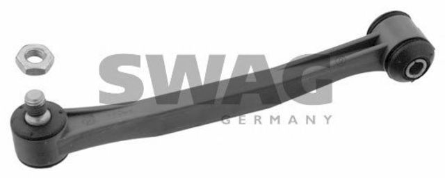

нашел называется тяга заднего стабилизатора.
Артикул: BZ25.010
Только почему у меня их нет и к чему их крепить без понятия???

У тебя комплектация без заднего стабилизатора. Рычаги (вернее, стойки или тяги) заднего стабилизатора выброси или продай кому-нибудь.

Отдам тому у кого взял. Не охота заморачиваться с установкой заднего стабилизатора.
