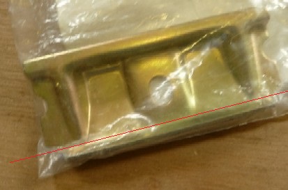

Цитата: Drenthe от 10 декабря 2015, 13:28:57планка назад уже не встанет (не хватит места), т.е. аккумулятор зафиксировать не получится.
получится ....надо планку обрезать приблизительно так
