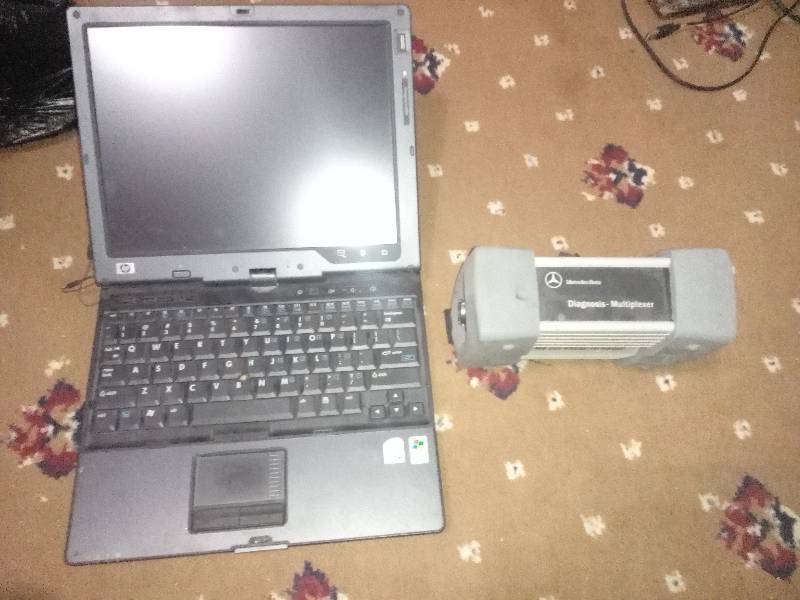

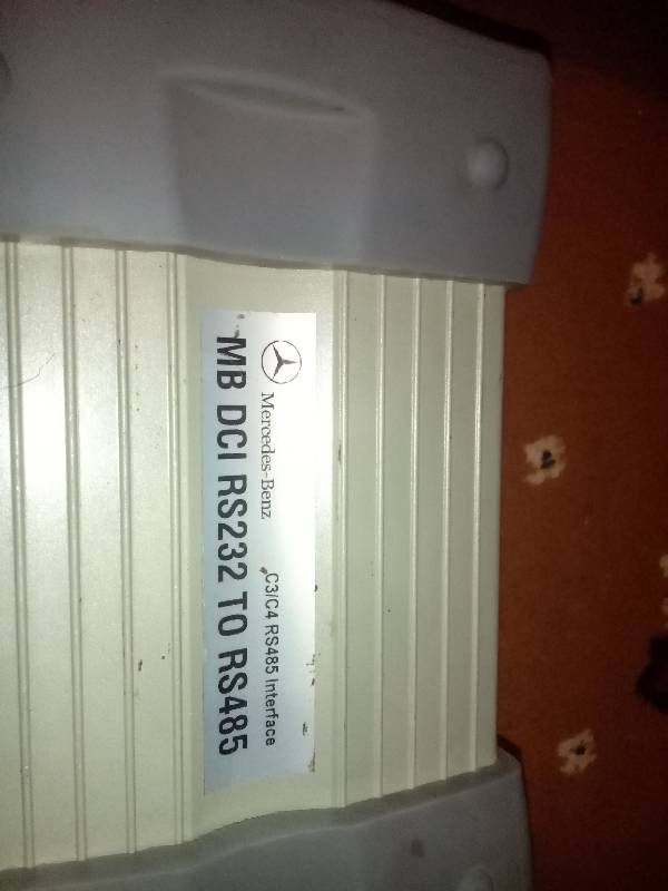

Всем доброго времени суток .вобшем проблема такова есть оборудование star diagnosis и ноут бук HP с СОM портом. У друга взяли оборудование поработали пару дней жёсткий диск умер на всегда. Купили жёсткий на 160 гиг. Рылся на форумах пытался настроить но не очень... даже через VMware Player  на win7 пытался как то не очень. Есть ли человек который смог все внятно объяснить. Направить на путь истенный. Что нужно будет скачаю где тотна форуме вычитал что если неправильно поставить ключ может заблокировать и тд и тп. Поэтому прошу помощи у гуру.ССЫЛКИ НА ДАННОЕ ХРАНИЛИЩЕ ФОТОГРАФИЙ ЗАПРЕЩЕНЫ ДЛЯ ПУБЛИКАЦИИ НА ФОРУМЕ![/URL]
образы и софт на рутрекере
но думаю тут за деньги
т.к. ноут не профильный)

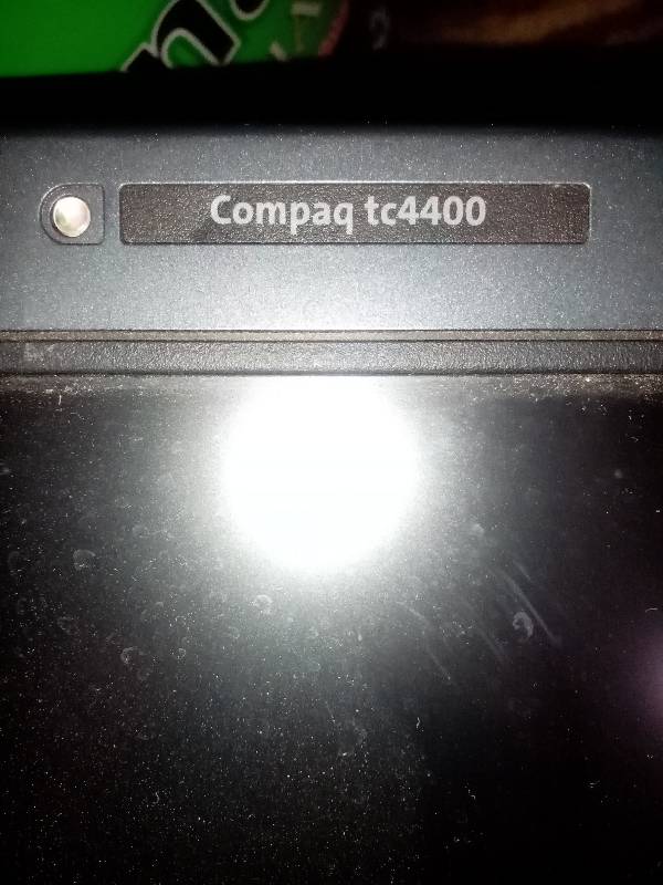

#8
Вот такой ноут
Vadim1984
skyloord, пофигу какой ноут. Даже без сом порта через переходники USB-com будет все работать.
