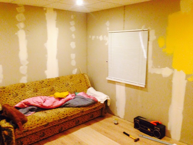

Я вот тоже с гаражем занят,второй этаж пытаюсь победить

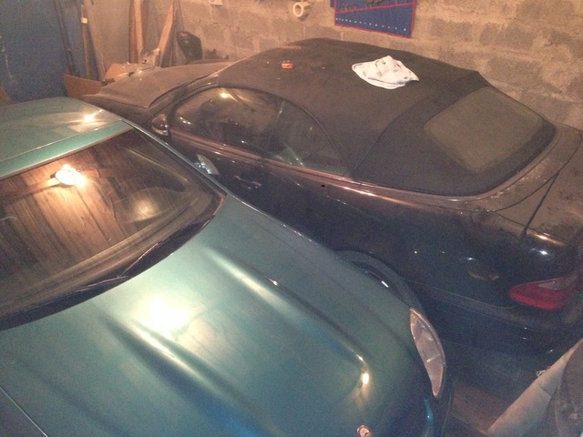

На первом живут машины
