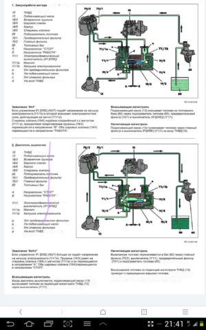

Есть подозрение на умирание клапана отсечки!
Симптомы: постояно мокро в разъеме подключения фишки, снятый- гремит как погремушка, подозреваю что глючит.
Вопрос-клапан подлежит ремонту?
Я только боковые крышки сумел снять.
Новый шибко дорого стоит!

Мне где то в форуме попадалось про то, как один мужичек разбирал клапан. А вот где не помню! Часов пять рылся в потрохах форума, не найду.
Сегодня еще раз поизучал клапан! Работать то работает, но мне не нравится!
Питание подаю и смотрю на шарики внутри. Раз нормально становятся, другой раз только дернутся и все. И продувка воздухом так же себя ведет. Один раз наглухо закрывает канал- не продуешь, другой раз продувается чуть чуть. Как то не охото мне его назад ставить.

пружинка или магнит дурят? не знаю его устройства, правда...

Я так понял ты про такой клапан говоришь A0000784449??
Alexander 1971Автор темы
Совершенно верно!

Спасибо, но у меня не такой.
Я его закольцевал, пока все нормально работает.
Mikl
Он разбирается, но не полностью. снимаются только по бокам 2 крышки с уплотнительными кольцами, и все! Мой тебе совет ищи новый!
Вот это я и хотел услышать! Тему закрываю!
