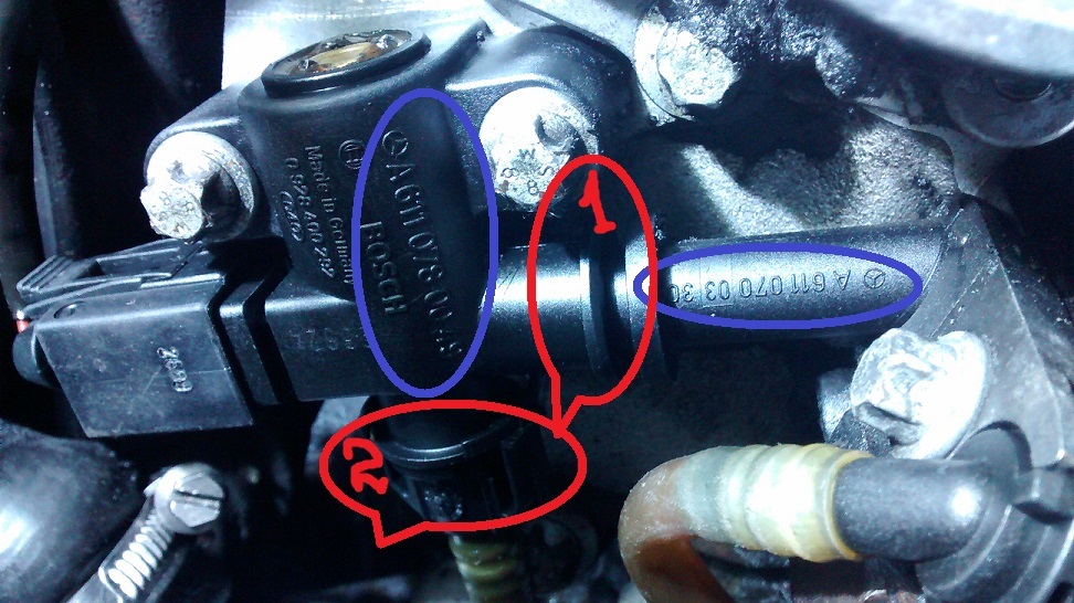

вчера махнул топливные трубки, но сегодня обнаружилось, что есть подтеки топлива
откуда именно, определить точно не удалось, стемнело, предположительно из обозначенных мест 1 и 2 на фото (старом еще фото) ниже, причем вероятнее все же что из 1, т.к. трубка (в месте 2) все же новая или может где микротрещинка в клапанеи и в 2 сверху попадает
номер А 611 078 00 49 в экзисте бьется как "Датчик топлива/Клапан отключения подачи топлива"
а A 611 070 03 30  стОит в принципе бюджетно весьма, в отличии от датчика/клапана
вопрос: почему течет - в датчике/клапане есть чему ломаться? может прокладки какие там есть? или в трубке той что от него на тнвд дело? трубка эта как меняется что-то не соображу - тнвд к клапаном снимать надо?

фото старое, в место 2 сейчас подходит абсолютно новая трубка

попробую на такой картинке объяснить
клапан №47, оригинальный номер А 611 078 00 49
снизу сейчас установлена абсолютно новая топливная трубка (это место на фотке в первом сообщении обозначено цифрой 2)
по этой причине в этом месте течь из-за трубки/штуцера практически исключаю; если только, например, микротрещина в самом клапане, отсюда был вопрос есть ли там чему-такому ломаться
более вероятно, что все же сочится место соединения клапана №47 и трубки № 62 оригинальный номер A 611 070 03 30; может, банально колечко №68 подустало (область с цифрой 1 на фотке)
хотелось бы понимать и знать, как меняется трубка № 62, ибо глядя на нее "вживую", я этого не осилил...

На фотке в рамке №2 фиксатор обломан. Если на новой он целый и встал на место, то должно быть всё в порядке.
Цитата: Alex77 от 11 марта 2015, 23:39:59есть ли там чему-такому ломаться
Разве что корпусу. Но это вряд ли.
Цитата: Alex77 от 11 марта 2015, 23:39:59более вероятно, что все же сочится место соединения клапана №47 и трубки № 62  оригинальный номер A 611 070 03 30; может, банально колечко №68 подустало (область с цифрой 1 на фотке)
Запросто.
Цитата: Alex77 от 11 марта 2015, 23:39:59хотелось бы понимать и знать, как меняется трубка № 62, ибо глядя на нее "вживую", я этого не осилил...
Два болта 50, они крупным планом на фотке, потом тянешь клапан влево и он слезает с трубки. Ну или открутить болт 101 и вытащить трубку вместе с клапаном из насоса, а дальше выдёргивать её из клапана.

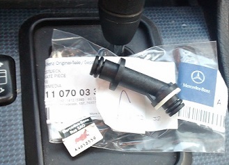

Alex77Автор темы
ну, вот она, писюсичка
A 611 070 03 30 - 245р.
и не так все страшно оказалось, спасибо Kira  :bz:, а сняв держатель (№89) и последние сомнения улетучились
кстати, на старой трубке не было обнаружено даже следов белого уплотнителя
так что чуйка, что надо брать трубку, а не только колечки, не подвела
вроде ровно и сухо, но пару-тройку дней понаблюдаю еще...
