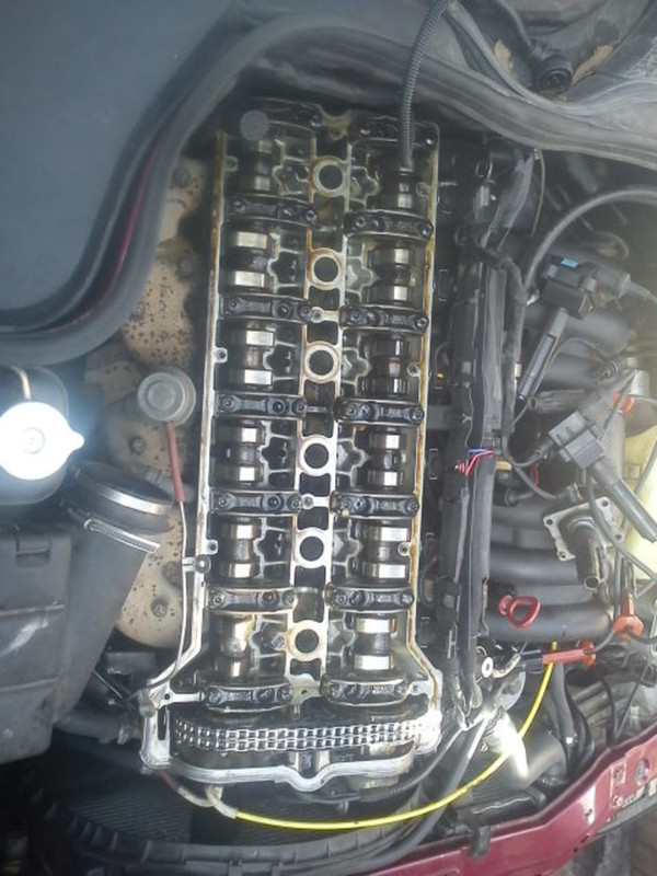

У меня стоит мотор 104 - 2.8 со всем навесным! Гена 120 ампер.  Купил у друга когда сервис закрывался! При мне снимали с авто пробег был 116 тыс.
Думал себе на 1.8 раньше но 1.8 продал а щас 2.8 в6) так что стоит без надобности!
Москва - если есть знакомые приезжайте смотрите - вскроем поддон - посмотрите!
25.000р - (торг минимальный)
Цитата: Max-Benz от 05 ноября 2015, 11:21:37приезжайте смотрите - вскроем поддон - посмотрите!
да уж если смотреть то можно и крышку клапанную снять,да  и "башку" тоже,ну так сказать для более тщательного осмотра....
А что вы там увидеть хотите?
Олег, это тебе ни чего не даст  :yes3:
ну если только выставить метки и посмотреть вытяжку цепи,  :de:
