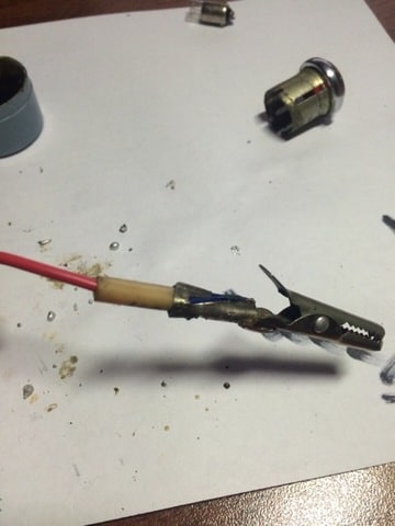

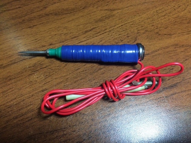

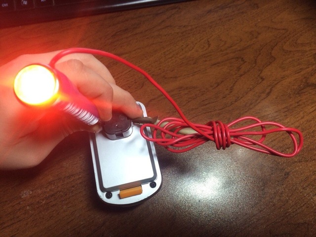

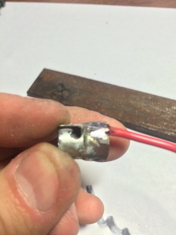

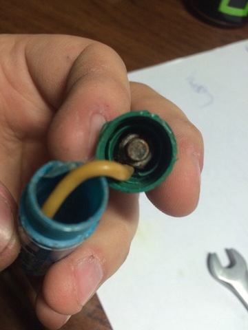

Ещё хотелось бы порекомендовать устройство для проверки целостности провода, который без напряжения: МОРГАЛКА. Берём аккумулятор от старого телефона, лампочку 3 В и провод с крокодилом. Один конец лампочки к аккумулятору, второй к штырьку для тыкания. Второй полюс аккумулятора к проводу с крокодилом. Очень полезная штука! В отличии от цешки, реально покажет целостность цепи, которой можно и дерево влажное прозвонить. Если вместо лампочки взять светодиод - ситуация будет как с цешкой.
P.S. Могу выложить фото моргалки, схему изделия, если кого-то она заинтересовала.
