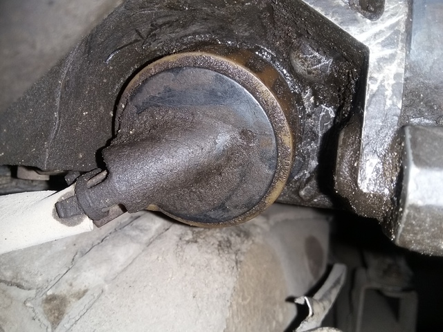

Доброго дня Всем! Собираюсь заменить Разьем,т.к. вокруг него все в масле,возник вопрос- при замене масло из коробки потечет?

Цитата: fendirepa от 26 октября 2015, 15:29:52при замене масло из коробки потечет?
Обязательно потечет! Нужно слить один литр.

лучше сделать замену нормальную ,а не кроить литры масла.
Разъем может потечь, когда масло еще не отработало свой срок. Тогда можно заменить разъем без замены масла.

Ну если не все так плохо как описывают...........ставишь машину под максимальный уклон, неплохо подойдет эстакада. И потом только менять разъем.... 45%  подъема при условии вышесказанного помогут сэкономить минимум литр дорогостоящего масла.

Там спорные вопросы по мануалу....по поводу замены масла.Производитель по началу давал гарантию на весь срок обслуживания АКПП  6-ой серии  без замены масла.  А уж потом потом определённый интервал...30000  км вроде.(наверное  глянули как USSR а    они еще гуляют( я про автоматы) в Росии=))).  Менял разЪем коробки 6-ой серии  под наклоном, ничего не доливал.
