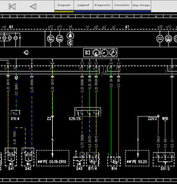

Дмитрий585, спасибо! но я смотрел уже эту картинку. то что провод к приборке идет это и так понятно, но вот какой именно, цвет или мб фото его под капотом, где проходит, что-бы не перелопачивать все провода

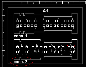

Almay, т.е. два провода всего, коричневый и зеленый?

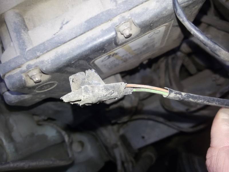

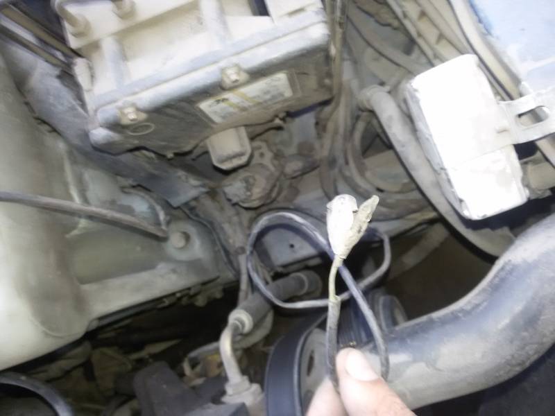

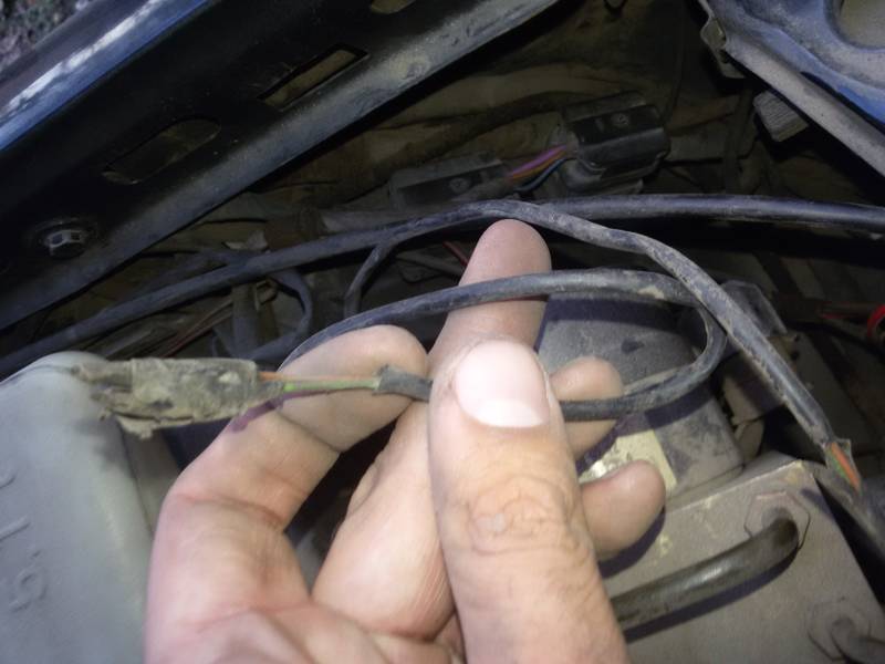

Излазив все под капотом, нашел на ощупь под фарой нычку, связанный в узлы и за что-то замотанный провод. вытащил его, это он?
Похоже на то. Подоткни на концы лампочку и смотри, что будет показывать табло. Если что-то появится ( типа +38), то ищи датчик ( можно кстати 10-тошный), и все будет работать.

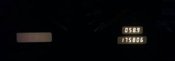

TITOFF, Подключил. К сожалению тишина( но у меня само табло возможно не рабочее, так ли оно должно без датчика показывать?
Цитата: lavezzi от 26 октября 2015, 15:52:10оно должно без датчика показывать?
Еслим будет какое-то сопротивление между этими проводами - то должно. Если проводка целая ;)
Нет конечно. При наличии проводимости должны появиться цифры. Раз ничего нет, скидывать приборку и звонить эти провода. Если звенят, капец опции. Если не звенят, устранять ( либо прокладывать новые).
