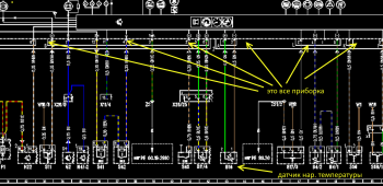

Даже по схеме видно, что он прямо в приборку идет...минуя всякие блоки управления

Цитата: lavezzi от 09 декабря 2015, 19:55:31Хх, может быть. но мне кажется нереально как-то.
Вот так понятнее будет?
Всего два проводочка идут прямиком в приборку, никуда не заходя и т.д. И как печка может реагировать на это? Эта опция чисто информационная и никакой другой нагрузки не несет ;)
