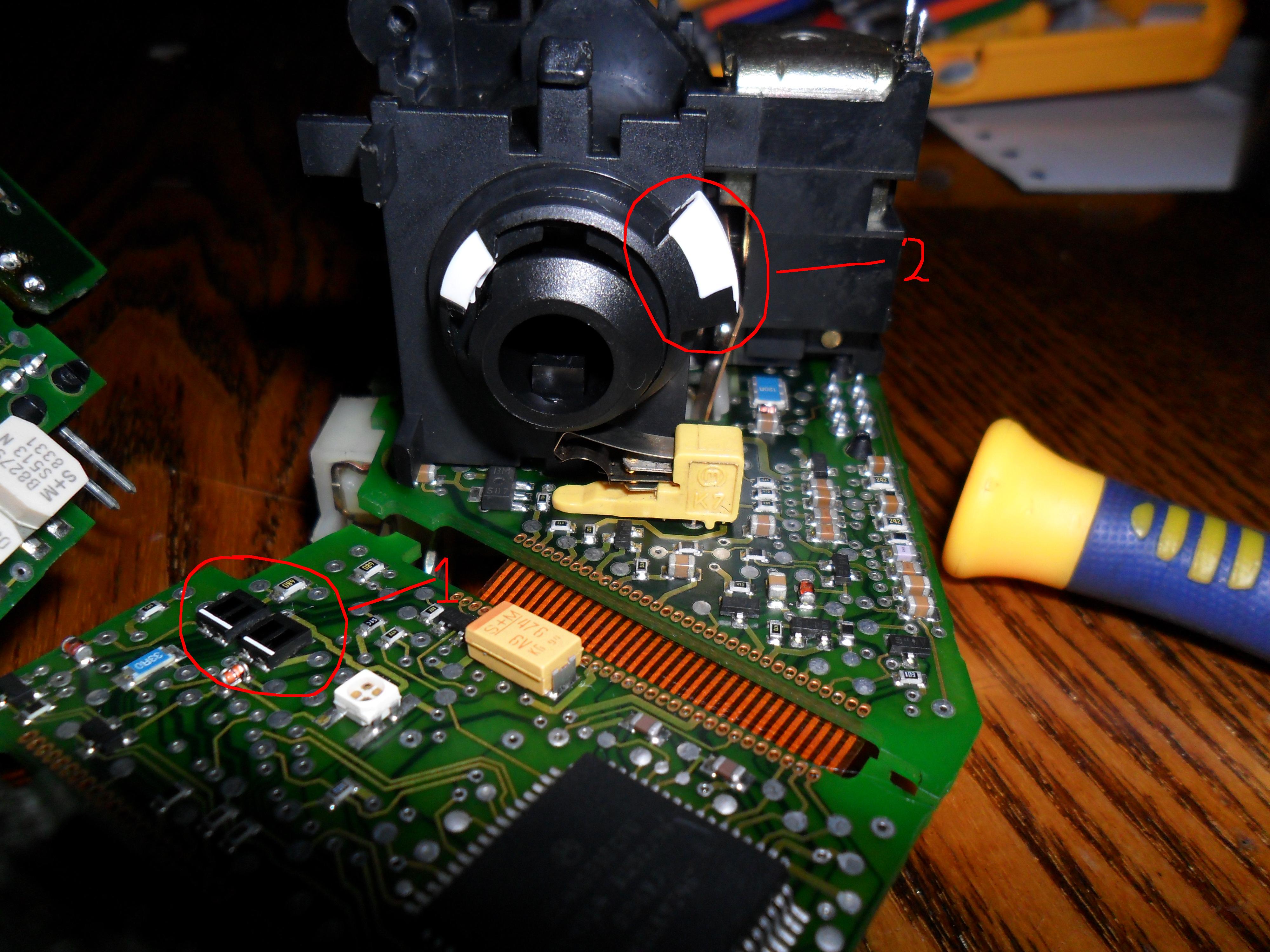

на рестайле нету микрика там идёт включение(заводка) от инфокрасника где то на форуме мы обсуждали это.

eraiser, микрик там стоит только для того что бы понять в замке ключ или нет. Все остальные положения - через опто-пары.

skyloord
Вот фото,
про этот желтый микрик имеете ввиду ?? Так этот микрик отвечает за наличие ключа. Вот под цифрой 1 и 2 это даёт сигнал на ЭБУ для включения стартера
