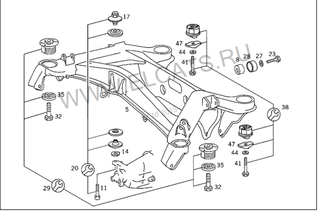

подскажите пожалуйста номер подушек редуктора) попробую поменять может все таки они? вроде остальное поменяно а если нет значит все таки редуктор) заранее благодарен. и подскажите как можно еще проверить?

№20  А2023509608  -1 шт.
№8    А2023511142 -2 шт
Обычно стучит под № 20.
А Если машину дёргает при трогании и переключении передач то может №29   А1243500341

Сайленты редуктора проверить просто, достаточно спуститься в яму или с подъёмника, взяться за редуктор и качать его вверх-вниз. Если им конец, то будет заметный люфт этих резинок. На подрамнике тоже просто. Откручиваешь с одной стороны болт, с другой на несколько оборотов отворачиваешь и в открученный сайлент суёшь длинную мощную отвёртку или подобное, качаешь, убеждаешься. Если втулка не отошла от резины и жёстко ходит, то всё в порядке.
Я на своём заменил и на редукторе и на подрамнике передние, так как были такие же симптомы при трогании и переключении. Результат положительный, но не на 100%, так как нужно менять ещё и задние сайленты подрамника

спасибо огромное :ay: ток вбиваю в екзист номера и ничего не найдено мож что то путаю

Проблема в том, что Sergunek писал с кириллической буквы начало каталожного номера, а нужно с латиницы писать, тогда всё ищется нормально.
№20  A2023509608  -1 шт.
№8    A2023511142 -2 шт
Сейчас пробуйте в поиске.

 спасибо всем кто принял участие ) заменил все саленблоки подрамника и редуктора все стук ушел тишина) :ay:
