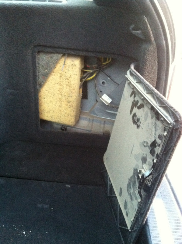

Мне кажется cd-changer не влез бы вот сюда:
Да и проводки никакой не нашёл...

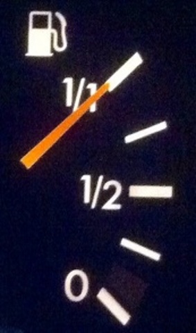

Вот и первая проблемка. Заправил полный бак, а на приборке показывает пустой... Через несколько заводов стал показывать через раз, то пустой, то полный.
Судя по предыдущим авто бак полным долго не наполняли и заглючил датчик. Посмотрим что будет дальше!
Snake Van Carsten
км через 100-150 всё нормализуется, а через пару полных заправок всё придет в норму))

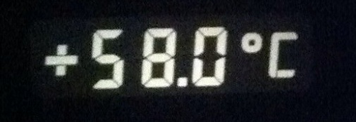

Откуда такая температура..-38 :cg:))..а датчик уровня топлива со временем нормализуется..заправляй полный бак почаще,предыдущий хозяин видимо больше четверти не заливал.
Цитата: yupiter от 18 октября 2015, 14:21:27Откуда такая температура..-38 ))
Просто датчик температуры неисправен...нужно проводку смотреть  ::)
Цитата: SlonPMR от 18 октября 2015, 10:27:40Мне кажется cd-changer не влез бы вот сюда:
Ты не там смотрел!? Внизу шторку подними, там ниша(углубление) - вот там и должен он находиться!!! :winkwink:

Цитата: Дмитрий585 от 18 октября 2015, 14:27:01Просто датчик температуры неисправен...
100%. Знаю что где-то под бампером, но пока не залез. Кто кинет ссылку на фак замены - буду признателен
Цитата: Дмитрий585 от 18 октября 2015, 14:29:04Внизу шторку подними, там ниша(углубление) - вот там и должен он находиться!!!
Ага, кажется я догадался, иду смотреть!
Цитата: SlonPMR от 18 октября 2015, 14:31:16100%. Знаю что где-то под бампером,
Если посмотреть на бампер спереди, то справа увидишь заглушку, вот в ней датчик и стоит. Бампер снимать не нужно!

Так-с, cd-chadger спёрли, оптику обрезали (дурачье), значит W123 останется без него :(

А потом поискал датчик наружной температуры, нашёл и проверил проводку, она в норме:
Закажу в ближайшее время датчик  :)
