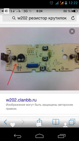

скажите где заказать резистор крутилок печки???

в радиотехнику с ассортиментом побольше зайдите. главное диапазон сопротивления знать.штырь возможно придётся доработать чтобы в крутилку поместился...
WDB2021211A425455
вот темка  https://w202club.su/index.php?topic=9836.0
и цитата из нее " Резистор фирмы Piher маркировка 4к7901ме (на самом резисторе).
По каталогу производителя  http://www.piher-nacesa.com/pdf/sensorsv01.pdf  был подобран следующий номинал PT15NV15-472A2020----I-PM  (это из доступных к заказу).
Заказал на http://www.west-l.ru/
Поменял. Все работает во всех режимах нормально."

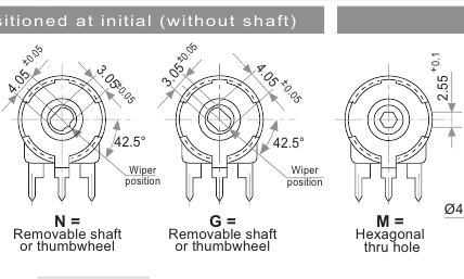

А крутилка нормально в него влезает? Вроде дырка другая. Должна быть буква М.
PT15NV15472A2020IPMS
