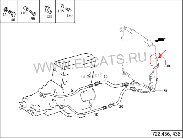

Виталик31Автор темы
Виталик31Автор темы
Подтекал радиатор на стыке с трубкой,которая выходит из АКПП.На её болту две медные шайбы,заменил на новые алюминевые.Стал затягивать(полость в радиаторе пластмассовая с уставшей резьбой),начало мокреть сильнее.Пришлось всё на стыке обмазать холодной сваркой.Может из за этого весь геморой?Радиатор старый и видимо засарён.

Всё здорово, только какая связь между течью масла из-под щупа АКПП и радиатором?
Виталик31Автор темы
Подтекало там из под медных шайб.Заменил на алюминиевые,при затяжке сорвали и без того ушатанную резьбу.Замазали это место паксиполом.Не помогло.Заменил радиатор на новый,четыре дня езжу,вроде бы всё Ок.Не выбегает
Я знаю устройство автомобиля, могу сам картинки рисовать. Щуп в названии темы какое отношение к трубкам охлаждения масла имеет?
