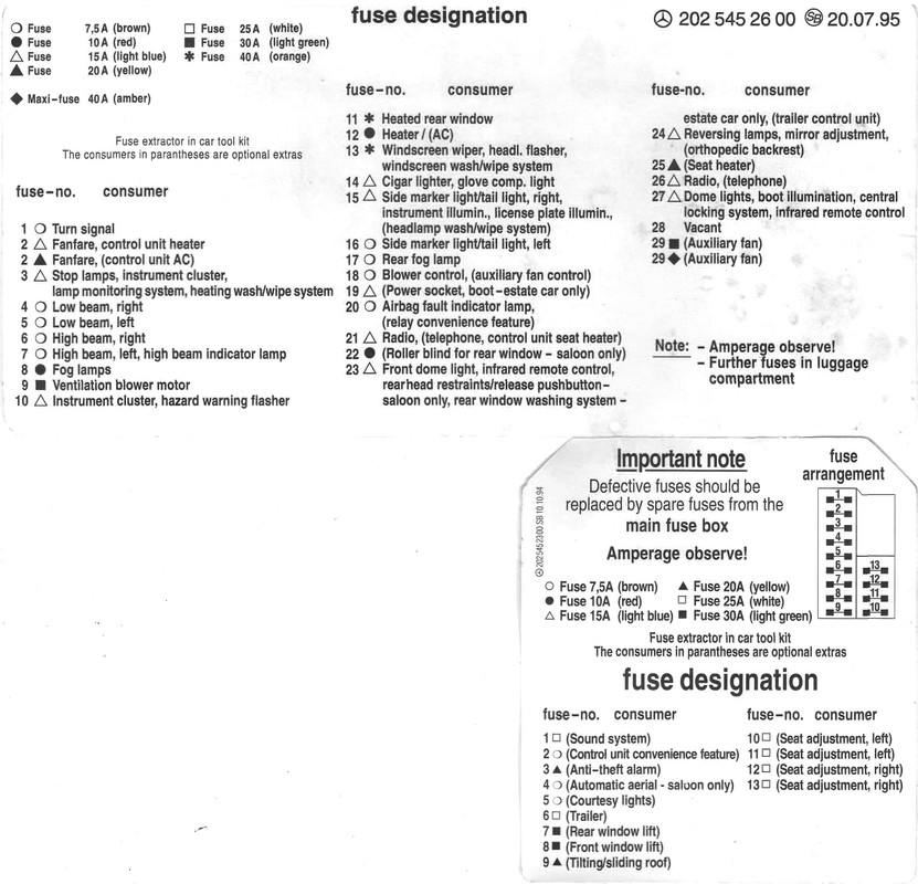

а это... предохранитель целый? у меня как-то типа того было, работал только обогрев заднего стекла, проверил вроде что были предохранители, целые, и что-то нажимая на сигнал, понял что он молчит, полез опять к предам, а у меня под номером 2 перегорел, и назывался он сигнал, блок управления кондиционером/печкой, заменил и всё заработало.

а проверял я номер 12  :D
еще к стати вентилятор крутило на всей скорости. проверял 18 пред, всё ок было. в итоге отключил фишку вентилятора, т.к. по трассе он не нужен был в принципе, а потом вот сигнал и сдал всё это дело, правда по приезду в Астану :hihi:. К стати даже супруга предположила, что это как-то взаимосвязано :D
телефоном диагностику делал, но у меня с собой не оказалось расшифровок, т.к. в программе забиты другие описания. ошибка была 147 по моему, что-то писал про кислородный датчик, но я знал, что это не оно, 147 это климат контроль как раз таки, после замены преда она висела, в итоге я её удалил.

парадокс: 2й пред сгорел и вентилятор не крутит...хотя на него есть свой(№9). Думал по умолчанию "яйца" закрываются и тосол не циркулирует в отопителе...а тут наоборот...сделано для стран с хол.климатом?!) а №18 это вроде БУ доп.винтов(они же №№28,29)....?!

Цитата: ЮРИЙ42RUS от 28 августа 2015, 09:54:01парадокс: 2й пред сгорел и вентилятор не крутит...хотя на него есть свой(№9). Думал по умолчанию "яйца" закрываются и тосол не циркулирует в отопителе...а тут наоборот...сделано для стран с хол.климатом?!) а №18 это вроде БУ доп.винтов(они же №№28,29)....?!
нет я про вентилятор радиатора, у меня он один, электрический, заводится при достижении 95 градусов, а тут он на самой большой скорости вертелся.
№2 сгорел, в итоге, на климу не идет питание, соответственно клапана (яйца) открыты, заслонка рециркуляции открыта, подсветка кнопок самого блока не горит, основной вентилятор на всю мощьность вертится.
№9 это Двигатель вентилятора обогрева салона
№18 да это блок управления вентилятором,(доп. вентиляторы)
№28 пустой у меня
№29 да доп вентилятор, но у меня допов нет в переди радиатора, один большой сзади и всё.
