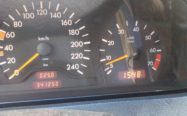

Вот мой ХХ сейчас:

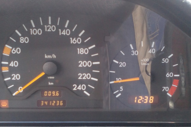

А так было раньше, но сейчас с полной нагрузкой - ближний, дальний, птф, задний птф, дворник, обогрез заднего стекла, печка, внутренняя циркуляция:

hfmscаn
пины 5 и 6 дросселя это кнопка ХХ но последовательно с ней резистор, вроде 600 Ом. когда педаль отпущена то между 5 и 6 600 Ом. когда нажали - бесконечность...
на эту кнопку идет со стороны ЭБУ 1 провод (ты его вызвонил) а второй конец идет на массу (кузов)...
на фото типичное поведение когда авария дросселя т.е. он просто не работает...
