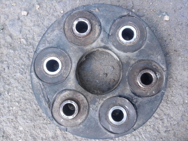

Благодарю  всех за дельные советы. Все решилось заменой задней (Возле редуктора) эластичной муфты.
Шум и вибрация по кузову была той причина.

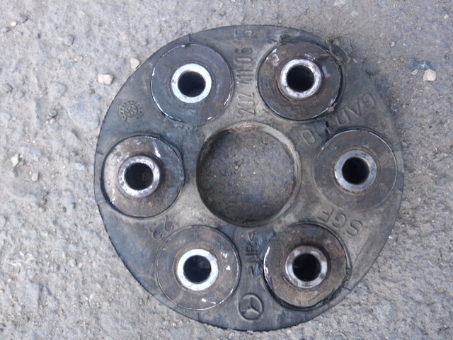

centralnoeАвтор темы
На вид совсем не ушатаная, но видимо годы берут свое ;)
Sergunek
Цитата: centralnoe от 10 августа 2015, 15:28:54На вид совсем не ушатаная
:o на вид мертвая : нитки лезут даже на фото  ;)
 :hihi:ну значит я хуже не видел
