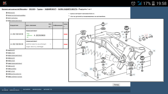

Роман, а где они находятся?
Витамин-С
Между редуктором и подрамником.
Витамин-С
Витамин-С, Роман, а там что одна подушка?
Витамин-С
Нет Клим,вроде три штуки,точно не помню,в прошлом году одну менял,переднюю.
По схемке пишет что одна. А других подушек вроде нет
