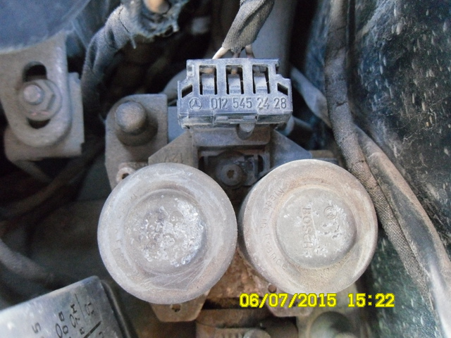

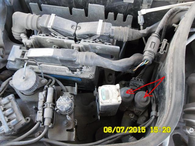

Подскажите что это за "бочонки"рядом с реле перегрузки, на горячем авто включаю зажигание-они начинают "тикать", кручю стартером-они "трещат" и стрелка тахометра прыгает, при этом авто схватывает и глохнет. Утром на холодном авто они не "тикают" и не "трещат", авто заводится моментально. Для чего они нужны и как их проверить?

это так называемые яйца.
электромагнитные клапана печки  салона.
если они щелкают,возможно в них подвис или заклинил сам соленоид
сами эти бочонки горячие,тк через них проходит антифриз.
на запуск и скачки тахометра их неработоспособность никак не влияет
КолекАвтор темы
Могут ли они как-то замыкать на массу, вследствии чего и происходит прыганье стрелки и пару раз даже моргали лампочки на зеркале(типа плохой акумулятор)
Проще надо быть...
Цитата: Колек от 06 июля 2015, 21:52:26Могут ли они как-то замыкать на массу, вследствии чего и происходит прыганье стрелки и пару раз даже моргали лампочки на зеркале(типа плохой акумулятор)
нет
