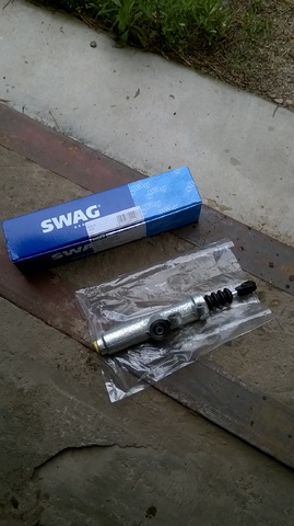

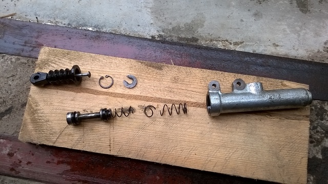

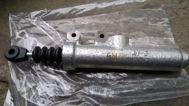

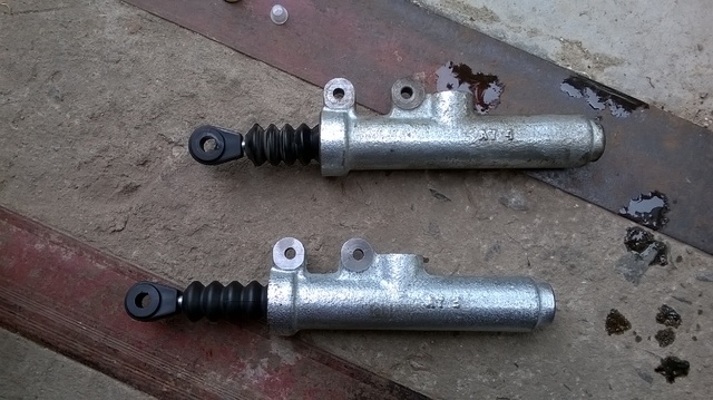

Спасибо всем за помощь,проблема найдена - лопнула пружина в главном цилиндре сцепления!!! :good:
Проблему решил за 1200р.
Ещё раз спасибо, едем дальше))) :D :good:
Ну что ж, автор с руками. Сам все разобрал, докопался и фотографии выложил, полезные для всех. Молодец! За это ему и первый плюс от меня в нашем клубе, для почина! ;)
