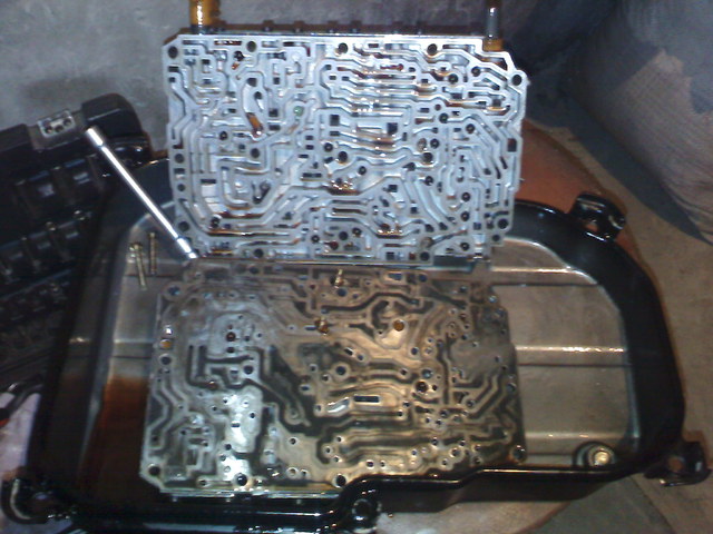

Коробка 722.436 03 975034 по вину. Машина 2.5Тд Катаюсь уже 2 года, замечал пробуксовку с 2 на 3, при переключении движок набирал обороты а потом происходило переключение. Меня не напрягало... Масло менял давно, пробег 4-5 тыщ. Фильтр тогда не менял. Так получилось. Пару недель назад поменял фильтр и прокладку. Всё без проблем. Как было так и осталось. Но один раз заметил странный глюк, не переключилось на 3, обороты выросли до 2.5-3-3.5тыщ а переключения нет, я сбросил газ, такое ощущение что ктото за зад мащины тянул, потом произошло переключение и всё без проблем, работала как обычно. Вот выезжаю с гаража на дорогу, и таже ситуация. До 3.5 тыщ раскрутил на 2ой нет переключения на 3 и всё. с 1 на 2 переключается, нейтралка и задний ход есть. Вакуум в норме, уровень масла в норме. Гарелымо вроде не пахнет, масло темное. Неужто коробке пришел кирдык ?
Как можно и что проверить покрутить ? Вакуум камера в модуляторе целая.

угу , для начала лезем в гидроблок - и скорее всего проблема будет там

Снять его и попробывать промыть ? Снимется, просто открутив болты ? Нужны ли прокладки будут ?

Цитата: goa461 от 20 июня 2015, 18:26:20Снять его и попробывать промыть ? Снимется, просто открутив болты ? Нужны ли прокладки будут ?
если ощущаете что осилите переборку сами , то скачиваете мануал по ремонту , снимаете гидроблок ( он прикручен на болтах под поддоном )  и по книжке разбираете /  собираете , ( моете и меняете детали )
естесственно к гидроблоку следует купить ремкомплект .  но так как деталей в нем многовато - я бы сначала разобрал и отдефектовал что нужно  .

 :) мануал скачали ? и все ли плунжерные пружины целые ?
goa461Автор темы

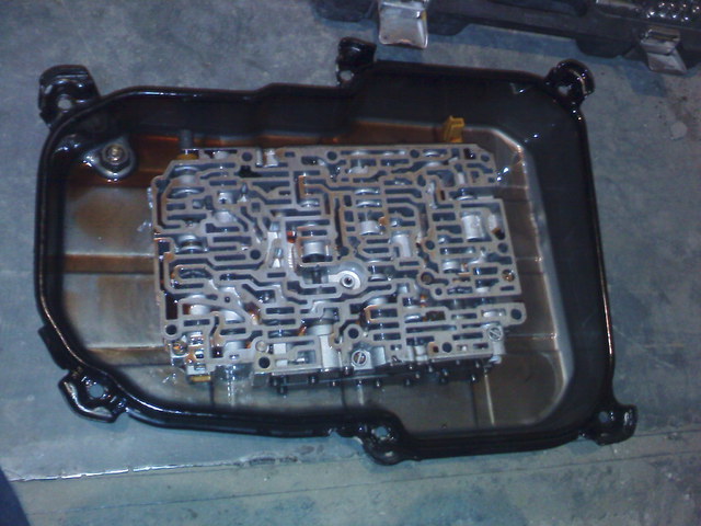

Да скачал, вроде все шарики собрал 18шт. Помою, протру

Нашелся один косяк. Отсутствие физическое одной пружинки! Чем можно заменить или есть ли у неё номер, а то на картинке в exist такого нет. Коробка 722.436 Может в WISe есть номер этой пружинки ? Или подскажите на какую она похожа, чтобы подобрать по жесткости а то и сравнить не счем увы...
