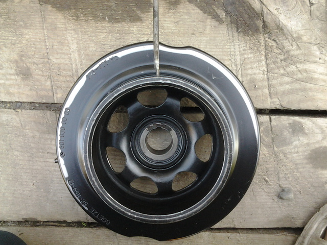

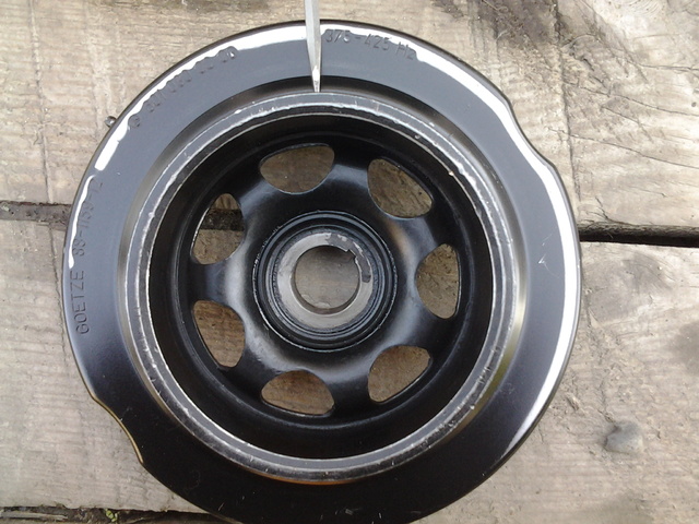

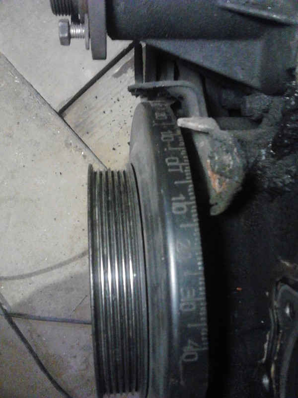

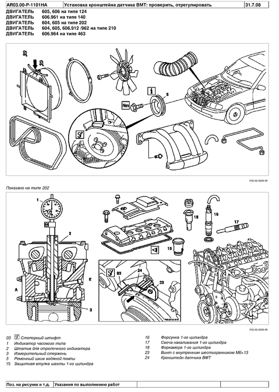

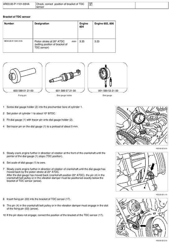

Здравствуйте форумчане. Такая проблема. Провернуло градусную шкалу на шкиве. Не попадаю по меткам снимать лобовину не охота. Нужно фото или схема как должна находиться шпонка коленвала в мертвой точке.  Еще лучше фото шкива. Где должен быть шпоночный паз, между какими градусами. На моих деталях, моторе выглядит все вот так. Шкив с  отверткой и шпоночным пазом примерно на 50 градусах до ОТ,   отвертка где находиться ОТ на моей градусной шкале. Плюс фото моих меток выставленных с моим шкивом.

откручивай форсунку с первого целиндра и вставляй туда что небудь главное чтоб упиралось в поршень тогда остарожно проворачивай коленвал как только твое чтонебудь подыметса на максимальную высоту это и будет мертвая точка
Weis84Автор темы
Спасибо за совет. Это самая первая попытка что можно было сделать. Но конструкция двигателя этого не позволит сделать не вывернув камеру распыления топлива!!! А это геморрой!!!

Цитата: Weis84 от 15 июня 2015, 18:34:40Люди добрые сфотайте свой шкив как должен стоять шпоночный паз относительно градусной шкалы. И фото того как стоит шпонка на коленвалу когда снимаете шкив находящийся в ВМТ.  ПЛИЗЗЗ!!!!
Как-то так. Извиняюсь за качество фото, если нужно, позже могу перефоткать. Такой ракурс нужен был?

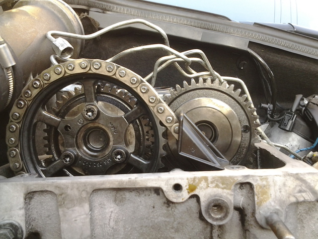

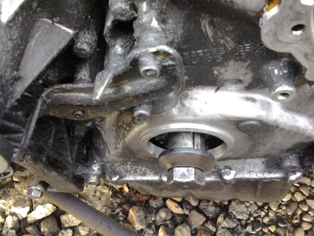

SergeyM
1. метки на распредвалах в ВМТ  2. шпонка к/вала в верхнем положении
