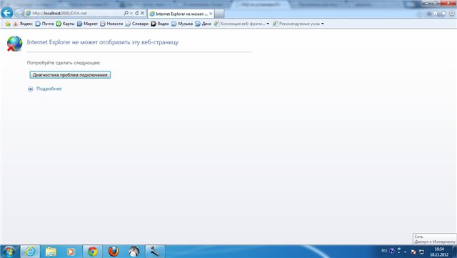

ну так понятно что что-то не так с сетью в винде

нет ну а что вы хотите? скринов нет, что за сетевухи-айпишники у вас угадать чтоли нужно?? экстрасеннсов тут нет

dedon, либо брандмауэр блочит (отключи его нафиг), дибо службы не запустились (проверь, горят ли зелёные светофорчики), ну и последнее - возможно что-то не так с настройками свойств обозревателя (proxy и т.п.)
dedon
Спасибо. Заработало. Не запускалась служба сервера... Запускаю EWA Net-> Ewa Admin Tool. Потом нажимаю на Restart EWA server, жду, потом уже Explorer.... и т.д.

скачал, установил, но пройти по ссылке не могу
WDB2020181A114390
