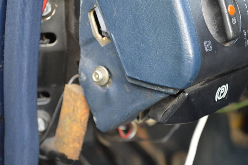

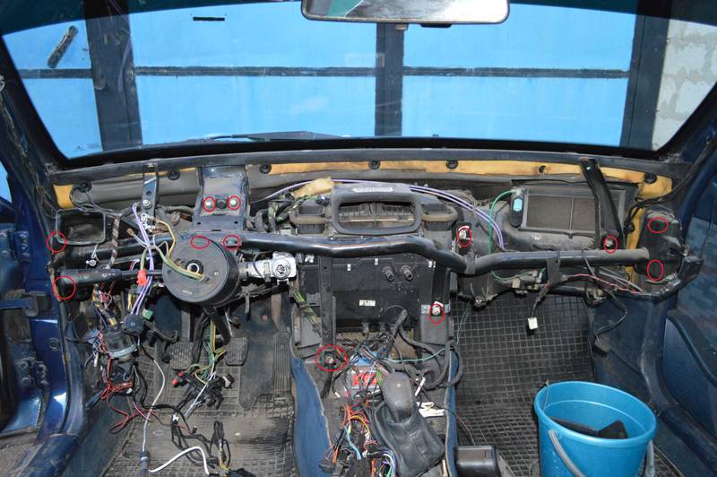

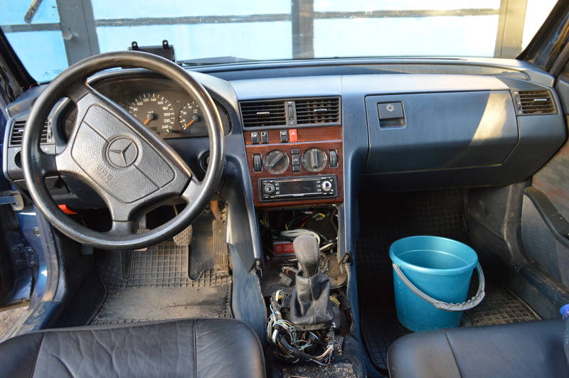

для снятия торпеды нужно всего лишь открутить несколько саморезов
снять руль, подлокотник первым делом.
теперь откручиваем усилитель торпеды
и открутить рулевой вал.

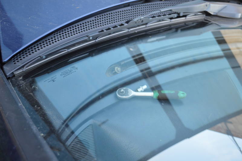

дальше снимаем жабо под лобовым стеклом, (под ним трубки печки и кондея)

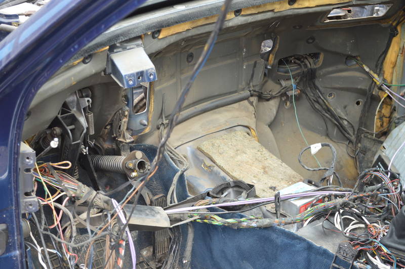

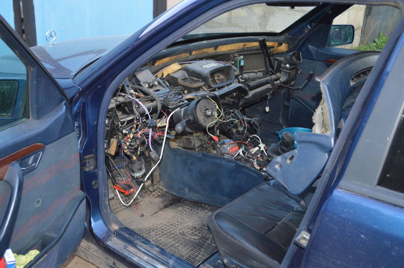

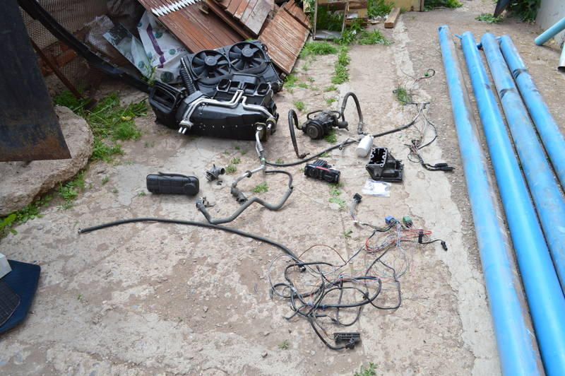

вытаскиваем корпус печки и получаем такую картину:
вот основные элементы для внедрения кондиционера в машину:

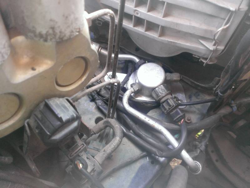

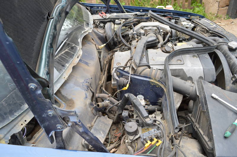

самое печальное - есть утечка, сейчас не могу запустить, нужно гнать на поиск утечки, потом снова заправка и только потом искать проблемы в электрике, хотя вроде как все показания датчиков в норме. может мне кто-нибудь скинуть фото подключенного осушителя (есть подозрения что, я его не правильно подключил)
сейчас вот так:
