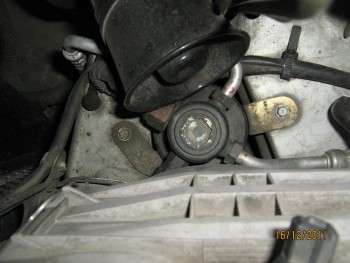

Цитата: Дмитрий (Dimonchik) от 27 июня 2015, 11:16:37Что именно интересует конкретно?
Дим, спасибо, у меня так же.
