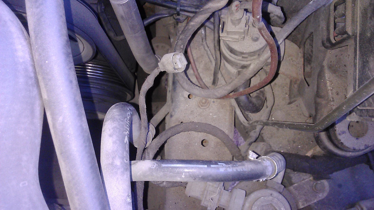

vorobey.pavel
Цитата: Дмитрий (Dimonchik) от 02 июня 2015, 10:28:13
Цитата: vitalise от 02 июня 2015, 10:17:4610) реле перегрузки
На рестайлах его нет
Я поднимал вопрос по реле перегрузки на рестайле, ищите вот такое:
