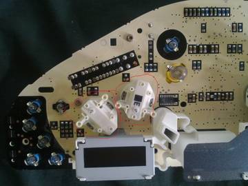

Цитата: Mack от 26 мая 2015, 11:24:00Номер моего щитка 202 540 60 47
этот не заменишь ни на какой другой, он от так называемых "переходок"  (обычно код 048 в карте, Br202 новая приборная панель с подушкой безопасности для пассажира)
по разъемам одинаков (геометрически) с рестайлами
плата своя, дисплеи впаяны в плату, шлейфов нет
реанимировать можно заменой моторов от любой рестайловой исправной приборки (уровень на уровень, остальные произвольно) и пропайкой ножек разъемов
долго я с такой бодался - и победил, второй год проблем нет
е60 04г м57 3.0d 2015 - .....
Демьян
Цитата: Демьян от 04 июня 2015, 21:22:15заменой моторов от любой рестайловой исправной приборки
потребовалось два
Моторы заменил но они все равно живут своей жизнью!они даже не дергаются просто завернулись до самого верхнего положения и все :de:
Анатолий Грунин
Цитата: Демьян от 04 июня 2015, 21:22:15и пропайкой ножек разъемов
Это ножки которые прямо возле моторов находятся?

попробуй прозвонить все дорожки изгибая немного плату винтом

Цитата: Анатолий Грунин от 04 июня 2015, 22:09:44Это ножки которые прямо возле моторов находятся?
разъемов
при замене моторов их же пояешь
перебирать пробовал - не пошло

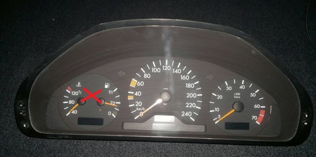

Вот такая неисправность у моей приборной панели!!Красным указано положение стрелок у моей приборки.

картинку не видно :al:
да вроде нормально загрузилась!я вам в личку скину картинку? может сможете что нибудь подсказать
