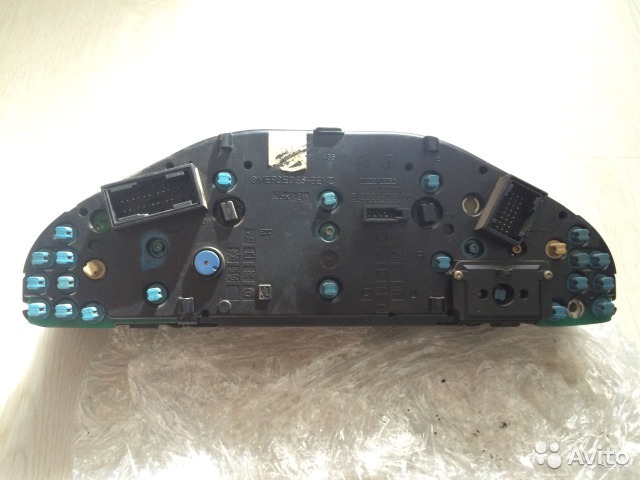

У меня два прямоугольных разъема!спорить не буду так как сам еще разобраться не могу,но много слышал,что у меня уже рестаил стоит!
Цитата: Анатолий Грунин от 29 мая 2015, 12:45:11У меня два прямоугольных разъема!
Они и на рестайле и на дорестайле прямоугольные :D
Разница в толщине самих штырьков в разьемах . На доресте - 1 мм, а на ресте (если не ошибаюсь)- 0,75 мм. У меня два отрезанных разьема от рестайла есть и ничего из них не подходит к дорестайловой приборке
Анатолий Грунин
Я так понимаю это дорестаил?
А это рестал?
А это рестал?
Нижний-рестайл)
WDB2021211A425455
