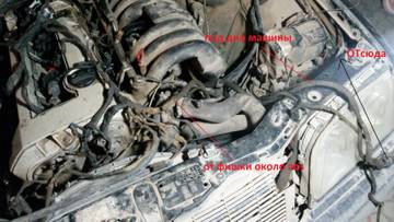

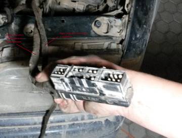

Решился я снять проводку и перемотать, пересмотрел кучу фотоотчетов, вроде бы все понятно. Начал снимать проводку: отсоединил все видимые места, отсоединил справа около abs большую фишку и увидел что от фишки провода идут под днище, думаю к коробке. Получается, снимать приходится полностью все провода? В том числе отсоединить и под дном? ТОгда жгут у меня получается длинный:) и еще у меня подозрение, что электрик копавшийся в проводке что-то намутил.
Вот сама фишка около abs (не знаю что это:)):
А вот общий вид разрухи под капотом:
Правильным ли путем я иду?? И что-то жгут проводом у меня получается намного длиннее, чем в фотоотчетах.

dedon
На верхнем фото у Вас колодка, в которой провода от коробки, от кондиционера, а также от датчика масла, на стартер, и на датчики температуры (для климата и на приборку). Разъемы в колодке съемные. Если смотреть на фото, то левый это на кондиционер, правый на коробкуАКПП ( возможно наоборот), в середине остальные. Если вы снимите матерчатую изоленту и вытащите разъемы из колодки, то будет видно, куда что идет. Проводку на коробку и проводку на кондиционер можно будет отделить от общей косы и перебрать в случае необходимости.
Отчеты по переборке этих проводок то-же есть на форуме.

Хорошо известная проблема, но впрочем ничего особо сложного. Главное делай со вскрытием штеккеров на ДТОЖ, расходомер, дросельную заслонку (если он есть в твоей комплектации). ПГВА можно применять везде, кроме цепей на катушки - там прокладывать РКГМ.

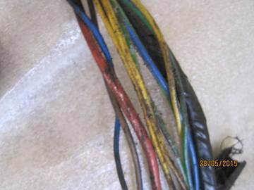

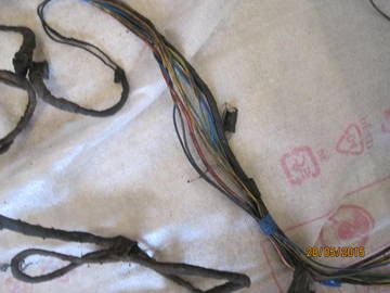

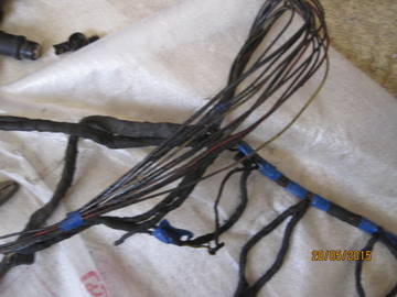

 В общем вытащил провода, размотал изоленту. Что самое интересное, проводка в основном жгуте целая, не растресканная. Корявые провода на форсунках, катушках и всякие датчики, в том числе ДМРВ (фишки в основном покалеченные, но функционирущие).  Вот и вопрос: стоит ли менять всю проводку или же просто заменить провода на форсунки, катушки и ушатаные провода на датчики разные?

В общем перемотал проводку, в основном жгуте провода хорошие, только деревянные немного. Провода на форсунки и на катушки перемотал основательно и надежно, а фишки форсунок поставил то ли от газели, то ли от волги(??), но подошли однозначно, даже визуально один в один, и стоят 300 тг (80 рублей примерно).  Уложил косу под капот, аккуратно, чисто и машина все равно не завелась. Проверил все подсоединения - все подключено, отключал аккумулятор, все равно стартер даже не щелкал. Кстати бензонасос стал работать нормально, пожужит чуть-чуть, подкачает и молчит. Матерился, матерился и машина завелась. В общем пришел к выводу, что это глючит моя сигналка Tomahawk 9030. Были случаи до этого. Думаю её поменять на что-то более стабильное.
Машина троить не перестала. Буду искать диагностику. Или рабочую катушку, проверять. Зато за провода более-менее уверен. Но в любом случает планирую менять провода полностью.
