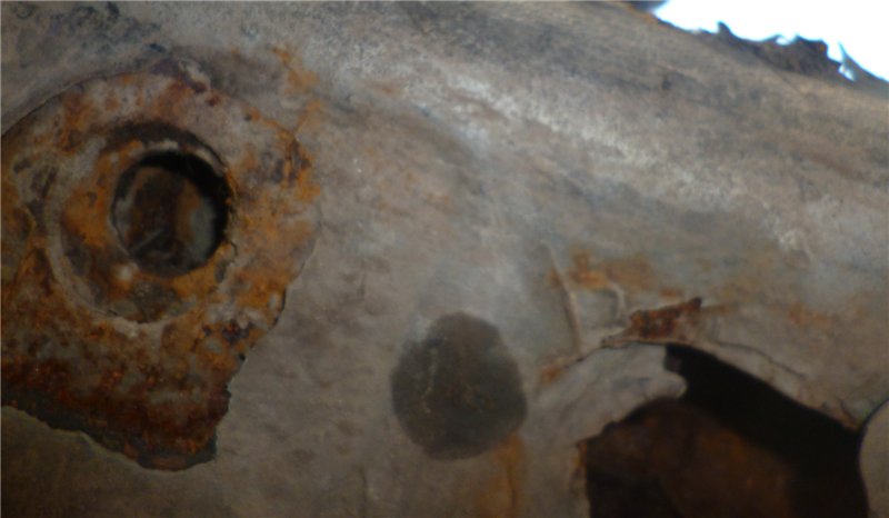

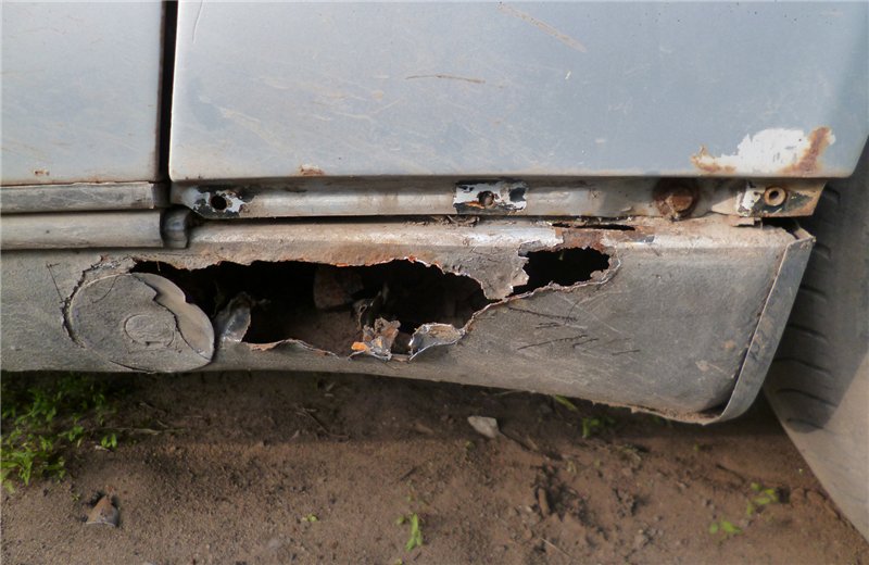

Здравствуйте уважаемы одноклубники! Коснулась меня проблема порогов, визуально были целые, покрыты антикором, при подъёме домкратом (не оригинальным а подкатным) антикор треснул, я попытался оторвать антикор и палец просто провалился, в итоге имеем следующие:

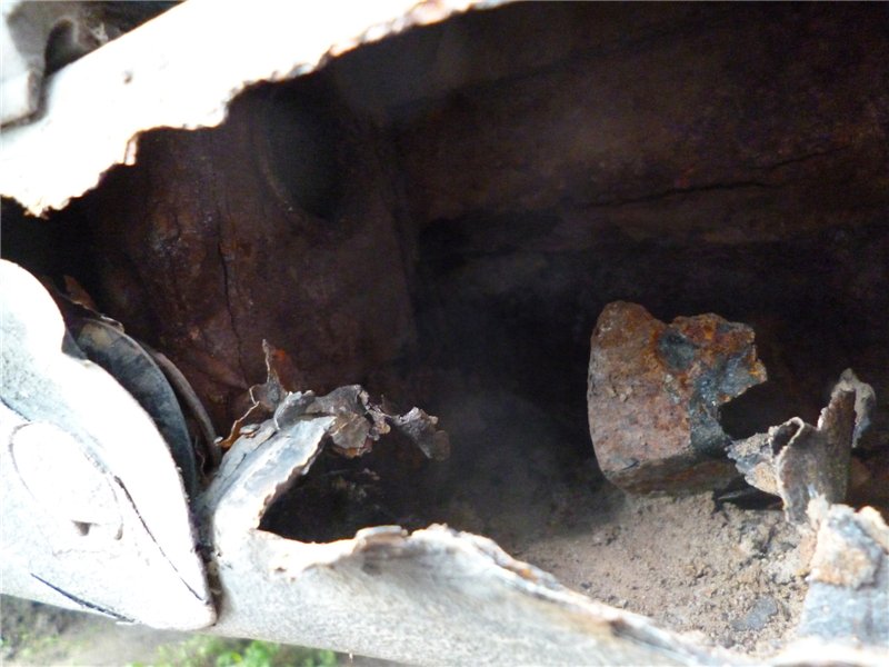

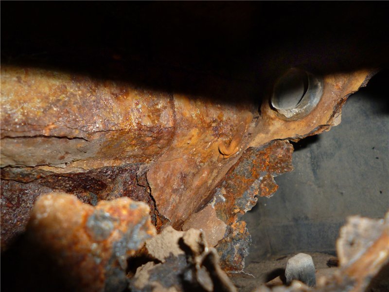

Как верно уже замечали, просто так не гниёт, должны быть на то причины, я так понимаю в этом месте как раз водосток проходит, трубка отсутствовала, и вода стекала не на улицу а в порог, так же было горсти с две песка наверно, с водительской стороной дела обстоят лучше, но в перспективе тоже надо заниматься, там закидывает снизу в отверстие. Итак, правый порог:
В связи со сложившейся ситуацией имеются следующие вопросы:
1. Между сливной трубкой и отверстием в днище должен быть какой нибудь уплотнитель, сальник или хотя бы промазано герметиком? Чтобы из под колёс не закидывало и вода в пороги не попадала.
2. Как вообще устроены эти сливные каналы, вряд ли конечно у кого то есть фотографии как внутри, но может схемка есть, и можно ли приобрести эту трубку или дренаж не знаю как правильнее назвать. Или просто нарастить любым патрубком и вывести вниз?
3. Дальше пороги в нормальном состоянии, намёков на ржу не обнаружил, хотя антикор предстоит снять весь, картина потом прояснится, но металл крепкий, днище тоже целое, а так как оригинал, пусть и старый, но толще нового не оригинала, есть ли смысл менять весь порог?
4. Сливное отверстие в днище это ведь уже часть днища а не порога? Наверно придётся вырезать на разборке кусок.
5. Под каждым поддомкратным отверстием снизу в пороге имеется отверстие, оно должно быть заглушено какими то пробками?
6. Стоит ли усиливать внутри часть порога?
Так же буду рад Вашим советам по восстановлению, каким путём лучше пойти, что вваривать (б.у. оригинал, кусок металла или новый Китай) и т.д.

антикор буду снимать весь, готов к любым результатам, понимаю что по тому как сгнило в этом месте, вырисовывается общая картина по всему кузову, но это самое плачевное, сюрпризы уже обнаружены, с ними по проще, кстати сюрпризы так же из за отсутствия заглушек и попадания воды.

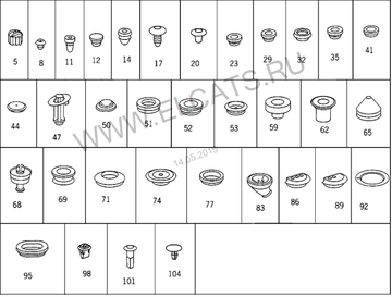

Цитата: Baralgin от 13 мая 2015, 22:20:40и не понял должны ли быть заглушки в отверстиях под поддомкратниками,
отверстия снизу затыкаются другой пробкой пластиковой с резиновым амортизатором вот их желательно восстановить чтобы подкатными домкратами пользоваться
твои номера на картинке 47 боковые 68 нижнее отверстие закрывает
MercedesA 001 997 95 86 Заглушка поддомкратного отверстия цена максимум оригинальная 300,21 р.   (нижняя)
MercedesA 202 997 01 86 Заглушка поддомкратного отверстия цена максимум оригинальная 195,19 р.   (боковая)
есть аналоги цена в половину ниже соответственно
