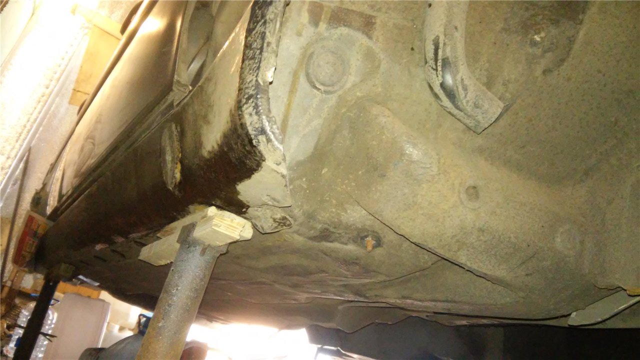

Сфотографируйте пожалуйста вот это место, если есть возможность.
Не пойму, порог должен быть закрытым или нет. И вопрос к остальным, может быть кто знает что это за фишка?

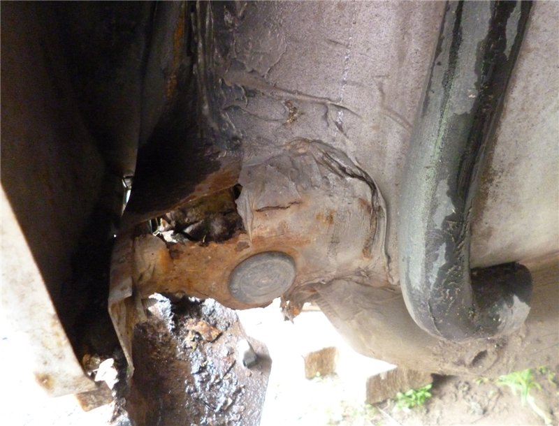

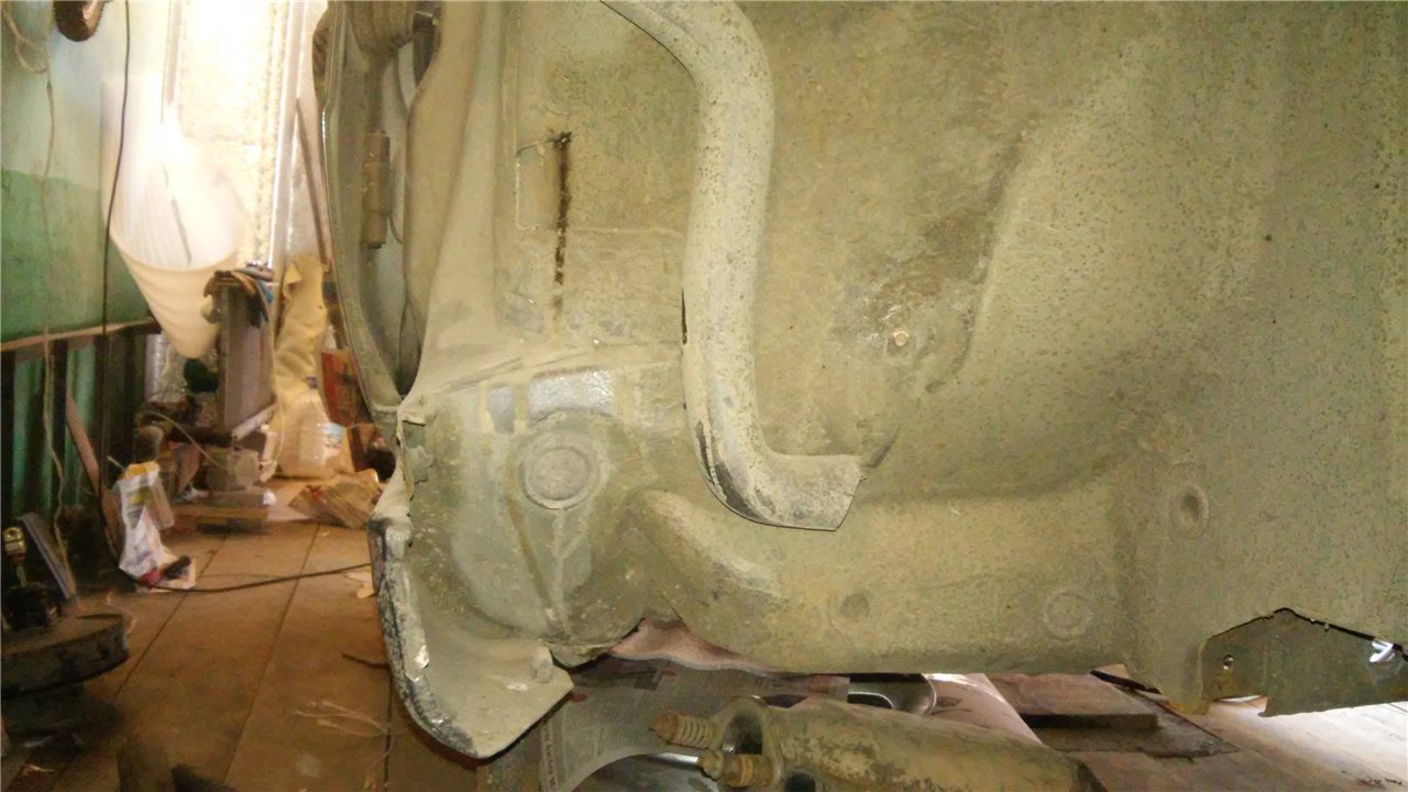

Zvik
Если я правильно понял, то это передняя арка со стороны пассажира. Прямо сейчас могу показать сторону водителя :) Пассажирскую сторону у себя еще не успел тронуть, завтра сделаю фото если надо.
https://w202club.su/index.php?topic=17669.msg624468#msg624468
BaralginАвтор темы
да правая сторона, перед, спасибо, теперь хоть начало появляться представление, как было =)

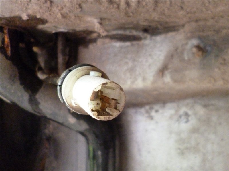

tropogan
это от поворотника фишка

Значит крылья меняные, в них нет отверстий под повторители. До полов по позже планирую добраться, нужен гараж, чтобы сидения и прочее хотя бы складывать, на улице пока погода мерзкая стоит.

Немного с задержкой выкладываю фотографии.

BaralginАвтор темы
Спасибо за фотографии, как раз во время, а то не знал какие латки ставить, не мог понять как с порогом стыкуется, они внахлёст оказывается, если можно так выразиться =)
