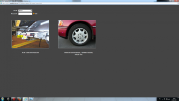

Цитата: Kimag от 30 апреля 2015, 18:48:19Ошибка, которую показала диагностика. Не знаете что это?
Лаунчем диагностировали? Вообще-то блока N65 у нас в машине нет, есть блок N65/1 - блок управления вентилятором
Цитата: Kimag от 30 апреля 2015, 18:52:24А при чем здесь ремень?
А то что прибор ерунду пишет :D...из всего только KLA там близко к теме, а расшифровка неправильная
Такого у меня нет. Только  алюминиевый

Цитата: Kimag от 30 апреля 2015, 19:09:33Такого у меня нет. Только  алюминиевый
Ну если стоит там, где указано на схеме...то это наверное он.
Номерок бы его прочитать :de:
