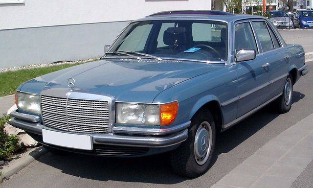

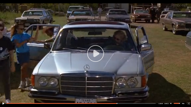

Помогите, пожалуйста, определить разновидность мерседеса.
