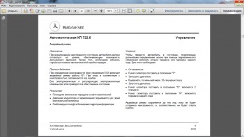

При аварийном режиме АКПП никакие лампы не загораются.
ZyebuАвтор темы
а как тогда узнать что акпп в аварийном режиме? можно это как то исправить самому?
ZyebuАвтор темы
спасибо! тоесть пока не стереть ошибку так и останется?
посоветуйте диагноста в москве, желательно юзао
Цитата: Zyebu от 17 апреля 2015, 12:51:19тоесть пока не стереть ошибку так и останется?
Нет, там не так написано. Стереть - мало, надо сначала починить коробку.
