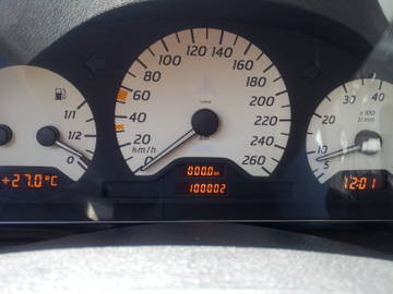

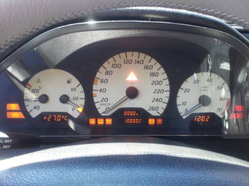

BgoАвтор темы
привет вчера устанавил приборку от другой w202 ot c280 v6 старом сделали все . работает классно показвает километри толко чек нету на етом приборке и у меня типтроник у приборки не паказвает какой скорст толко ето два недастатки... так что можно поставит другой приборку и старом сделал все что хочеш у меня сечас програма от евро...

#9
смотрится отлично!!! приборка от машины с механикой раз не показывает передачу?
WDB2021211A425455
BgoАвтор темы
Цитата: ЮРИЙ42RUS от 26 апреля 2015, 23:01:23смотрится отлично!!! приборка от машины с механикой раз не показывает передачу?
не не механика просто у нево обичная каропкам а у меня типтроник но я редко исползваю типтроник так что всо норм...
