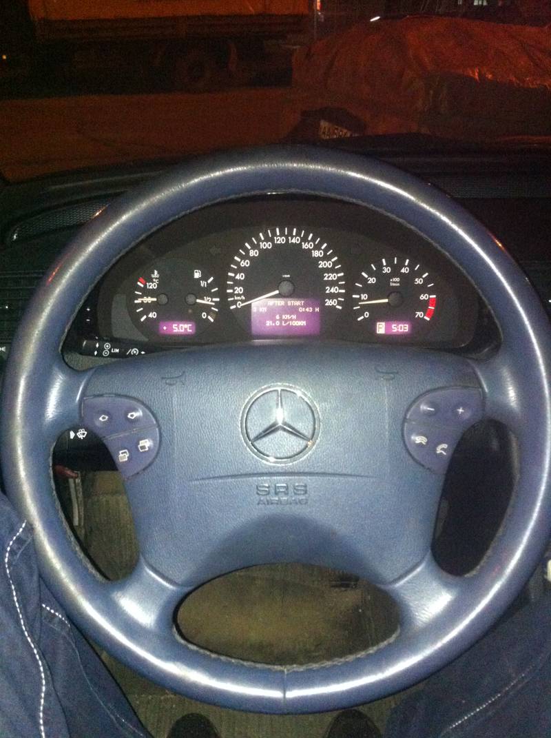

И в завершении темы : всетаки подружил я мультируль с машиной ( благодарю Freethinker за подсказки )
так что еще одна "мульти"цешка в строю  ( звучит прям как из компьютерной стратегии какой то  :D )

 :ay: :good: напиши как подружил показания уровня топлива и расход топлива! А вообще молодца!!! такое же пытаемся поставить нам с ежиком( Иваном)
Леня,ну просто молодца! :ay: Рад,что хоть чем то смог тебе помочь  :D

Не совсем понял я только момент, а разве от 208-210 приборка не встаёт как надо в панль к нам в 202? Лично пока не проверял, т.к. пластик лишний раз под ногами сниматьне хочется.
По теме - стрелки я бы оставил всё-таки жёлые, т.к. белые как-то простовато выглядят. Ну и моё мнение вцелом - Спорт должен быть Спортом, без мультирулей и мультиприборок.
eraiserАвтор темы
Нет - 210(208) щитки не встанут нам в торпеду: торпеды по форме разные.
А зачем внизу пластик снимать ? Щиток и так снимается.  Белые стрелки - они ночью помягче смотрятся чем желтый но это ИМХО конечно . А мультируль и щиток в спорте - я конечно согласен что теряется то ощущение  глазами когда садишься и видишь не белую приборку и мультируль , но на скорость то это никак не влияет , а функционал +1 . Лошадиные силы то как были так и остаются. Просто поудобнее
