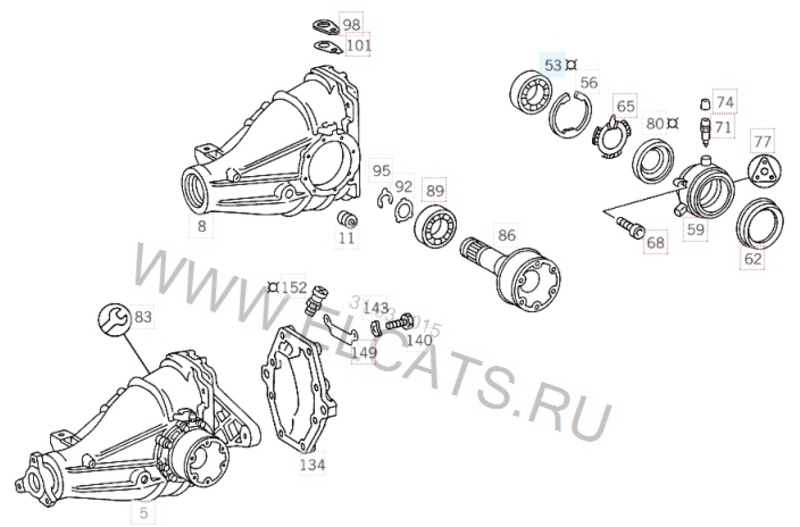

Здрасте всем! Подскажите ка мужики-знатоки, возможно ли поменять подшипник под № 53 без полной разборки редуктора? То есть снять редуктор, вытащить фланец и изъять подшипник.
KabanАвтор темы
С чем это связано? Стопорное кольцо ведь снаружи!

Ну чеж ей не решиться то, решилась конечно. Сложного в принципе ничего нет. По деньгам конечно укусит немного. Подшипники идут только в оригинале. Сальники есть и не оригинальные но я ставил оригинал, потому как если потечёт, придется разбирать опять всё, что бы поменять сальник, поэтому экономия здесь ни к чему. По деньгам мне обошлось около 5 тыр, 2 сальника и 2 подшипника.
