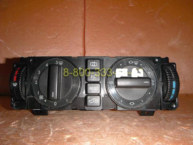

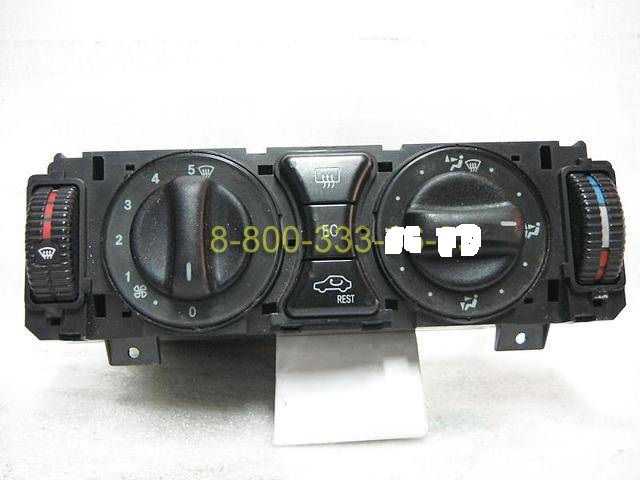

Здравствуйте! У меня перестала работать печка. я просто постучал по блоку управления печкой и она опять начала работать, но не на долго. в итоге она перестала работать полностью. В итоге я поехал к электрику и он мне сказал что надо менять сам блок управления печкой. Я его нигде не могу найти, либо нет его либо очень большая цена (44000 руб.). Можно ли его заменить на другой т.е. у меня блок две крутилки и четыре кнопки и вместо него поставить блок с двумя крутилками и тремя кнопками?
т.е. этот блок
поменять на вот этот блок.

Цитата: !KOS! от 29 марта 2015, 10:24:51Можно ли его заменить на другой т.е. у меня блок две крутилки и четыре кнопки и вместо него поставить блок с двумя крутилками и тремя кнопками?
Нет, только такой же встанет. В остальных даже разьемы разные
