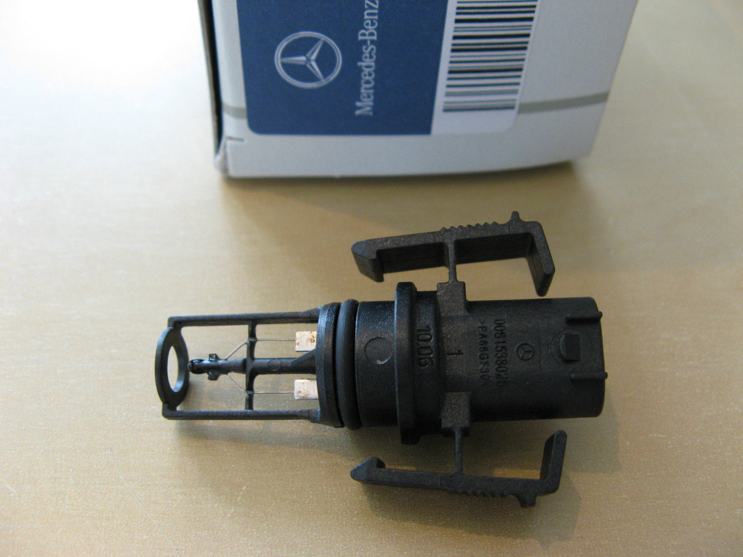

У тебя датчика температуры впускного воздуха быть не должно. Насколько я знаю, он встроен в расходомер.
mistersuroАвтор темы
про это я говорю ,,,,,не знаю как правильно или настаящее имя,,,,,я называю датчик температуры

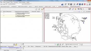

а где здесь кода написано ?я не вижу ,,,,,,,,а сможешь сказать что это за программа ?
По ВИНу, который ты дал, этого датчика у тебя нет. Поэтому и номера его нет.
Программа называется EPC https://w202club.su/index.php?topic=2962.0
