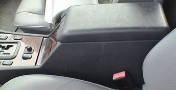

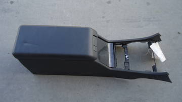

Ребята кто разбирается в креплениях подлокотника,подскажите этот подлокотник с рестайла или дорестайла?
Ну если про крепления, то нужны фото с торца креплений, а так дизайн дорестайловый
kuncik
Цитата: Dimonchik123 от 22 декабря 2013, 11:52:03Ну если про крепления, то нужны фото с торца креплений, а так дизайн дорестайловый
Из за крышки?
Крепеж на дорестайловый похож
Цитата: TITOFF от 22 декабря 2013, 12:38:46Крепеж на дорестайловый похож
Я в начале темы восстановил несколько фоток (все что удалось :(), так что сравнивайте.

Машина америкос,у дорестайла одна кнопка,а тут две,подлокотник с рестайла 99год С280
Если получится выложу фото креплений.
Вот на рестайле стоит такой.

Вот наверно точно рестайловый :de:

kuncik, не пойму, чего вы хотите? Если уверены , что рестайл - флаг вам в руки и ставьте!. Смотреть скорее всего надо крепление , а не дизайн. В 11 посту есть фотки дорестайлового крепления, смотрите и  сравнивайте.
Все подлокотники делятся всего на два вида, отсюда и номера их
A2026800550 - дорестайл
A2026803950 - рестайл
А вот с крышками и кнопками, тут  есть разница, но только в том, что две кнопки - это при опции "автотелефон" и соответственно внутри должен быть лоток под тот самый телефон! Одна кнопка - нету телефона! ;)
