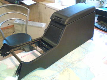

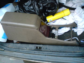

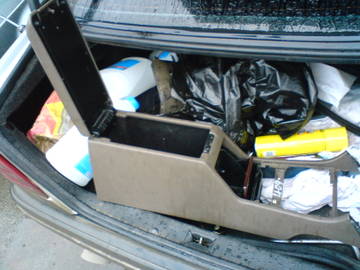

По случаю, приобрел на разборке сие чудо. (на бардак в багажнике внимание не обращайте, была суровая зима, а гаража нет, как потеплеет - все выкину))
Хотел его (коричневый) покрасить, но он сзади подран.. Обтянуть думал, но отговорили, мол не смогу красиво сделать... <img src="/img/smilies/MyBB/dark/dontknow.gif" alt=":dontknow:" />

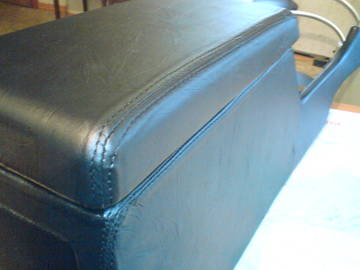

Отдал на перетяжку.. Ну да, так бы не сделал...

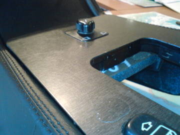

А вот потом начался гемор №1... Панель с КПП не хотела садиться на свое место.
Упиралась и не садилась и по ширине и по высоте..
Не долго думая, взял напильник с ножовкой и принялся расширять место
Получилось более менее нормально.

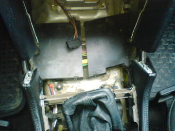

Гемор №2.

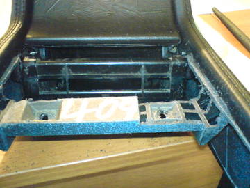

Крепление от моей торпеды никак не подходят для закрепления нового подлокотника...
Решил сделать жуткий колхоз, короче, саморезом изнутри бороды, притянул подлокотник, но отверстия не совпадают и он кривовато сидит, чуть ниже чем должен...
Вот подскажите как он должен крепиться...?  А то и пепельница не правильно держится..

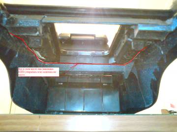

Вот как получилось.. Панель КПП опять не садится на место...
И тут не очень совпадает...
На торпедо есть направляющие, на которые борода сверху и вставляется.
kosxАвтор темы
а они разные бывают? Не подходит на те направляющие, которые у меня, новый подлокотник... Тот, который корыто - прекрасно одевается, а новый нет... И почему панель КПП не садилась на место, они тоже разные что ли? Поеду на разборку смотреть какие на той торпедо крепления...
Может быть из-за того, что тебе кожей обшили, и она своей толщиной сузила пространство.
kosxАвтор темы
SLAYER, она по высоте не подходит... На 9-ом фото видно....
Freethinker
Это дорестайловый подлокотник..У них крепежи к бороде другие.Вроде можно отдельно заказать...

kosxАвтор темы
#11

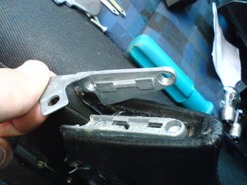

Действительно крепления разные:
Это с подлокотника.
Это с корыта.
Получилось ровно и хорошо... Пепельница теперь как надо держится...

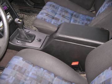

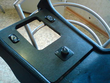

Я всю процедуру тоже не зафоткал,но вот что получилось в итоге.Подлокотник перетягивал кожей,(серого цвета кожу найти не удалось),пришлось черной обшивать. Шил на машинке сам,внутри подлокотника у меня мебельный паралон(на подобие резинового).Поролон обрезал ножницами по толщине,там,где зад подлокотника, повыше оставлял,а там,где перед подлкотника почти срезал на нед.Сверху на паролон натягивал и по краям приклеивал плотную ткань,на подобие подкладов у курток.А затем уже сшитую по форме паралона кожу, натягиал  и приклеивал по краям с внутренней стороны подлокотника, на клей момент.
