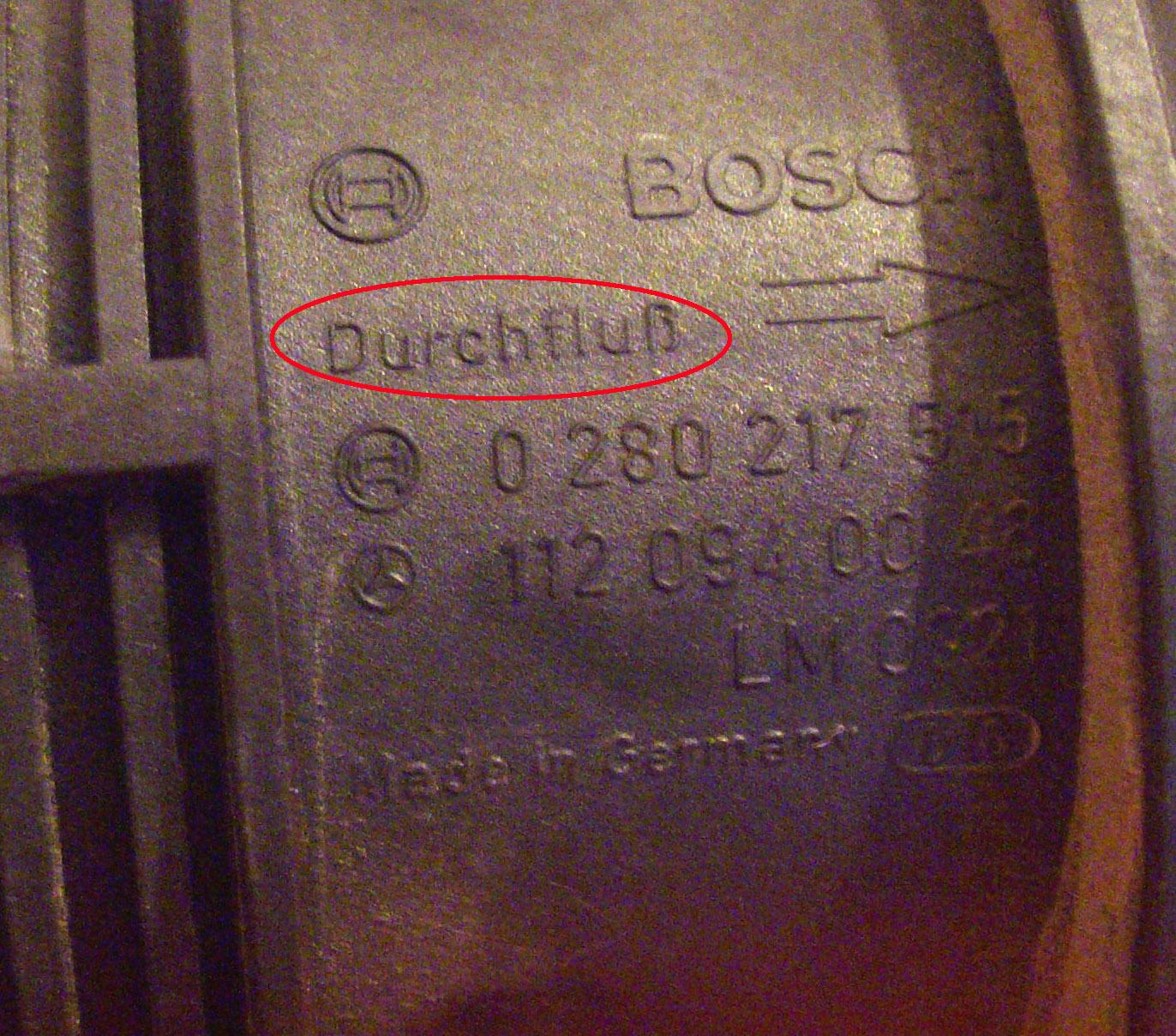

Есть отличительные особенности и того и другого ! Как быть ? )))
