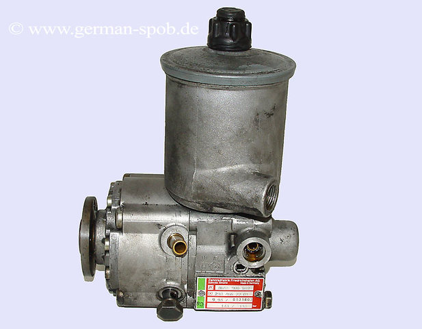

На днях вышел из строя насос ГУР.(оборвало по креплению корпус по живому, все четыре точки крепления)
Занялся поиском Б\У (ибо новый стоит оч.дорого.) переписал все буквы, цифры, сделав пару фото отправился в бой.Фото моего насоса
кстати я точно знаю что он не родной, т.к. пол года назад менял его, правда старый я не сохранил и даже как выглядел не знаю ибо меняли его ремонтники, а не исправный я назад не потребовал.

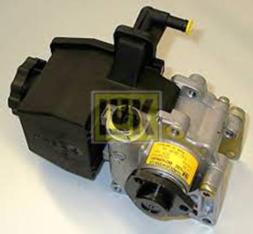

Прихожу на рынок и все продавцы мне в один голос говорят, что такой насос на моем авто совершенно не нужен и что мне его просто кто-то вколхозил. Однако все шланги и патрубки к нему подведены и ничего не заглушено (по-крайне мере ничего явного не видно). Сказали что должен стоять одноконтурный насос т.к. у меня машина без подкачки задних амортизаторов и вообще в этом году на него такие штуки вообще не ставились и предлагают вот такой
[/url
шланги у меня идут так:
1.один на радиатор.
2. второй куда-то в сторону коробки.
3. третий на расширительный бачок(прозрачный пластмассовый).
4. четвертый не знаю куда.
что делать? возможно ли поставить насос с квадратным бачком и что делать со шлангами если так?

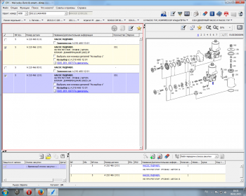

Вот номера ГУРов, которые должны стоять на вашем авто

Ну я вижу отличие вашего насоса от своего только наличием двух "лишних" сосков ближе к шкиву, которые видимо шли на подкачку. Проследить куда они идут  и возможно просто заглушить их :al:
Дима, заглушить - не вариант. Лопасти без масла могут поломаться и насос заклинит. Надо или закольцевать шланги, или разобрать насос и вынуть лопасти из ротора. Но масло внутри должно быть.
Цитата: Pavel0861 от 09 февраля 2015, 20:03:23Дима, заглушить - не вариант. Лопасти без масла могут поломаться и насос заклинит.
Не, Паш! Я не про то, чтобы на этом насосе что-то глушить, а чтобы поставить такой же как у меня с круглым бачком. А заглушить магистраль к аммортам
Цитата: vladsabaka от 09 февраля 2015, 17:53:27а как же быть со шлангами расскажите куда они идут
По ВИНу бьется опция 211 - автоматическая блокировка дифференциала. Туда и должны идти шланги - к редуктору.
Полезнейшая, кстати, вещь - жалко выкидывать.
