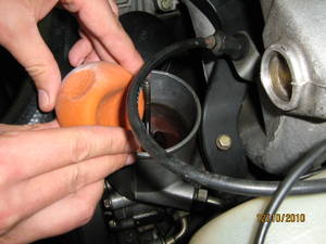

Итак: Первым делом откачал жидкость, с помощью сами видите чего

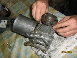

Откручиваем 4 болта ставим на основание шкива, так как оттуда как я читал в другом отчете (позже дам ссылку)что то должно посыпатся
Вышла только пружина и так называемый предохранительный клапан

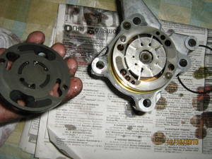

Располовиниваем

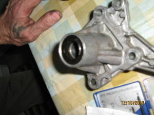

Про половинку на второй фотографии забываем, там нечего менять, а с другой снимаем что-то типа крышки

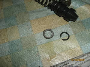

Теперь надо снять стопорное кольцо и шайбу под ним

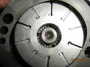

Затем осторожно, очень осторожно вынимаем этот барабан с лепестками, что бы они не повылетали ( а они склизкие и так и норовят это сделать)мы чуть вытащив стянули их резинкой

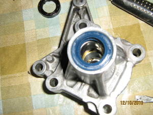

Вытащив все это , вытаскиваем сам вал и меняем сальник,
не буду описывать, так как кто за это возмется, знает как это делать. Покупайте  ремкомплект только поВИНу авто, иначе можно ошибиться...их несколько видов!
Собираем все обратно, покачивая , садим барабан с лепестками на шлицы

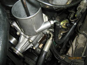

Вот собственно и вся проблема. Ставим все на место

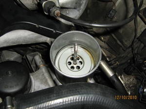

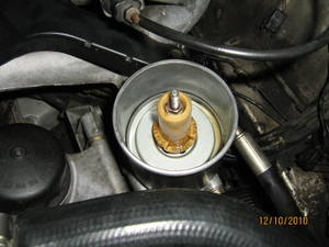

Ставим фильтр и все остальное
заливаем жижу

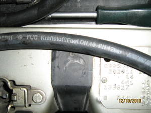

крутим руль туда- сюда и надеюсь наслаждаемся чистым подкапотным пространством.По ходу поменял шланг обратки, так как старый уже разбух и сопливил.Куплен был вот такой.
