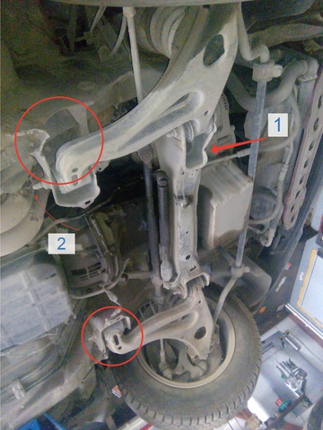

А теперь о самом грустном, есть у Мурза одно очень больное место, на столько больное и не приятное, что вообще ставит под сомнение смысл дальнейшего обладания им :(
Пришлось Мурзу встретится с бордюром видимо, сильно его приложило, настолько сильно что варили ему и рычаг левый нижний передний и сами места крепления нижних рычагов к кузову, и вроде все бы ничего, но пошли по местам ремонта трещины сварные швы еще держат, но метал видимо отпустили, заметны надрывы.
Как мне думается, удар пришелся в точку под №1, разбил поддон и погнул кронштейны переднего стаба ( стаб был прижат вплотную к поддону картера, чуть отогнул его) Удар был крепкий, болтом крепления рычага вмята выхлопная труба (№2). И вот основные проблемные места обведены кружками. Левый нижний рычаг ( дальний на фото) никто менять не стал, его просто подварили у сайлентблока, в общем они стоят не соосно, отсюда и колеса неравномерно в арках располагаются. На дороге машина держится уверено, никуда не тянет, ни во время движения ни при торможении.
Собственно в чем вопрос, искал в каталогах эти кузовные элементы, даже не знаю как их назвать, ничего не нашел. Посоветуйте как лучше поступить? Варить эти? Или искать "морду " и вырезать от туда? Ну и посоветуйте пожалуйста проверенного мастера который сможет поставить правильный диагноз и починить Мурзика.

у меня в указанных местах,от старости видимо,трещины пошли.
отдавал сварному,он там все заварил,заантикорил. уже полтора года полет норм.
развал-схождение все четко

То есть починил то что есть/было? Ни с какого донора ничего не срезал, никаких ремкомплектов не покупал? Конечно все случаи сугубо индивидуальны, все равно это обнадеживает, спасибо!
Теперь только хорошего сварщика бы найти
SouthWind, ничего не докупал.
сварной сам все сделал,видимо заплатки какие поставил,сейчас и не помню
SouthWind, была подобная ситуация с левым рычагом. Развал не получался. Заменил переднюю балку вместе с рычагами. Около месяца ждал хорошую б/у балку. Работа в сервисе заняла 4 дня.

TITOFF, так все таки с донора вырезал балку? Я же правильно понимаю, она не съемная часть кузова? Если это не страшная коммерческая тайна поделись цифрами, на сколько мне поясок утягивать?)

Да, балка с донора. Но сервисмены сами её искали. Вещь не съемная, вырезали старую, вваривали новую. 2 года назад балка с рычагами, со всеми материалами, покраской, антикором, герметизацией швов, новыми тормозными трубками и шлангами обошлась в 35 кр.

норм, это еще не приговор) контактами где делал поделишься? Очень удобно, что сами искали,  :good:
